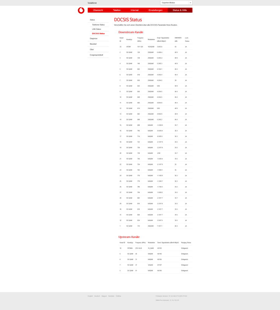

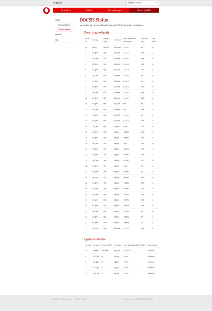

2 Screenshots vom DOCSIS-Status (1 mit Bridge-Modus, 1 ohne Bridge-Modus)

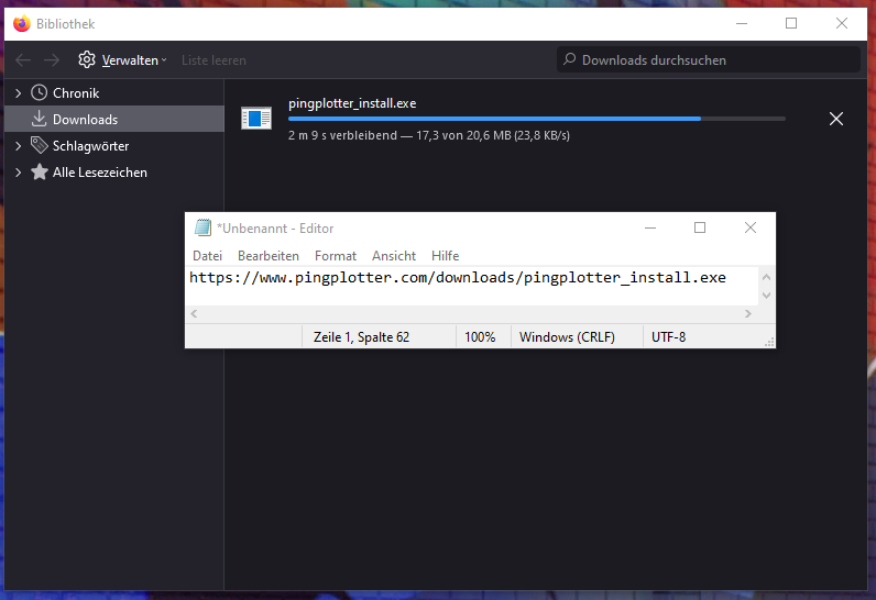

1 Screenshot mit dem langsamen Download vom PingPlotter

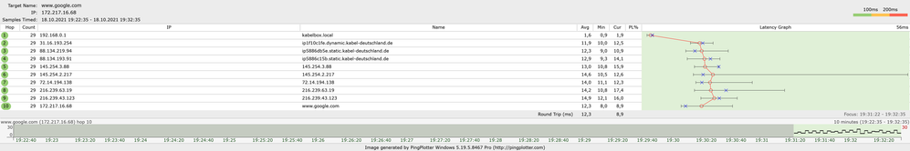

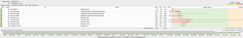

5 Screenshots vom PingPlotter
Die Messungen mit PingPlotter habe ich an meinem PC durchgeführt, welcher währenddessen als einziges Gerät mit der Vodafone Station verbunden war.
Da ich hauptsächlich mit der Verbindung zu Reddit und Twitch Probleme hatte, habe ich beim PingPlotter mal 3 Domains von Reddit messen lassen.
reddit.com war bei der Messung unauffällig, jedoch kommt es bei i.reddit.com (CDN, welches Bilder für Reddit bereitstellt) und v.reddit.com (CDN, welches Videos für Reddit bereitstellt) zu Paetverlusten.
Als Referenz habe ich außerdem zu pingplotter.com und google.com gemessen. Die Messung zu google.com hatte keinen Paketverlust, während es bei pingplotter.com zum Paketverlust gekommen ist.
