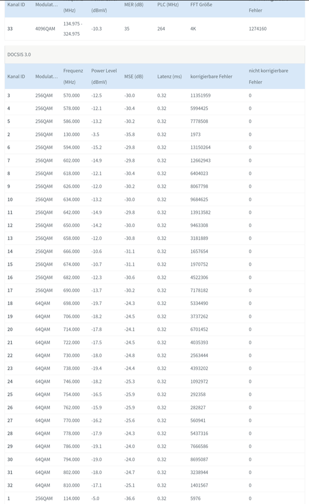

Hallo, Seit ein paar Tagen sind meine Power Level und MSE Werte komplett anders als davor. Davor hatte ich kaum Fehler egal ob korrigierbar oder nicht.
Mein Powerlevel war bei über -20 und mse auch oft über -35. Jetzt sieht es zwar für mich aus als wären die Werte besser aber die Fehler sind auf einmal um einiges mehr.
Ich habe im Moment eine FritzBox 6690 mit der Beta Firmware 7.39-102200. Mit der Vodafone Station sind die Werte auch nicht besser das habe ich schon getestet.
Der Speed ist zwar voll da aber mir wurde eben gesagt das die Werte echt **piep**e sind und das sich das mal jemand anschauen sollte...

VF Modem dran und Signalpegel posten, schaut nach LTE oder defekten Verstärker aus, das VF Modem muss so langen dran bleiben bis der Techniker vorort war, sonst ist das ticket automatisch geschlossen!

Ich habe die Station drann und die Werte sind glaub einigermaßen gleich.
In der Station bekomme ich auch eine Fehlermeldung das es wohl Störungen im Mobilfunk gibt.
du brauchst nen Techniker der den Fehler sucht, melde eine Störung!
QAM 256 sind um die 40db ok
QAM 64 sind um die 36dB ok, und hast 24!

sage einfach Modemwerte total aus der Toleranz, du brauchst nen Techniker!
dem zeigst du dann die Screens!
