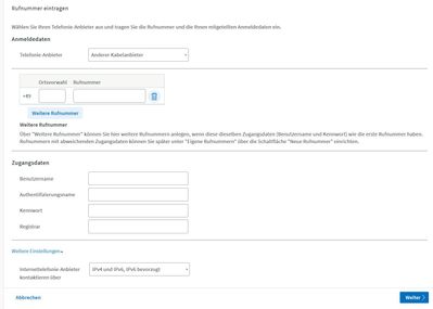

ich habe ein Problem beim Aktivieren meiner SIP-Daten für den Kabelanschluss (Baden-Württemberg). Ich nutze eine Fritz!Box 6591 Cable und den Kabel-Vertrag mit 1000 Mbit/s. Das Internet funktioniert auch einwandfrei, allerdings lässt sich die Telefonnummer nicht aktivieren. Mit den zugeschickten Daten erhalte ich "Die Prüfung der Telefonie ist fehlgeschlagen. Die Anmeldung beim Telefonieanbieter ist gescheitert. Prüfen Sie die eingegebenen Zugangsdaten für die Telefonie."

Ist eine eigene Box. Die Anleitung funktioniert bei mir leider nicht (sind auch nicht so Eingabefelder vorhanden), aber danke.

Wo kann ich hier den Proxy-Server einstellen?

Halte dich strickt an die Anleitung.
Deine Auswahl am ersten Punkt sieht schon falsch aus.

Hallo Samsu,
gib doch Deine Telefonnummer mit Vorwahl ein, damit das System weiß wo Du wohnst:
Viele Grüße Siegmar
