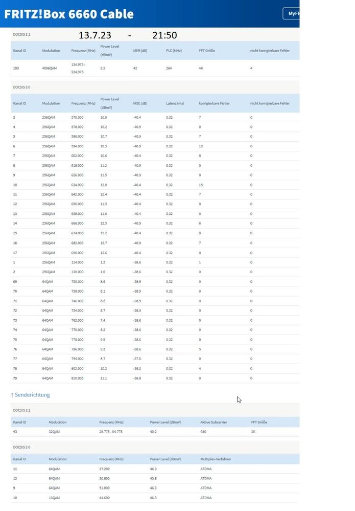

Ich hab das ganze erst ein mal so beobachtet.
Pingplotter mach ich noch!
13.7.23 - 21:00 = 0 nicht korrigierbare Fehler
13.7.23 - 21:50 = 4 - (Komplette Kanäle Bild oben )

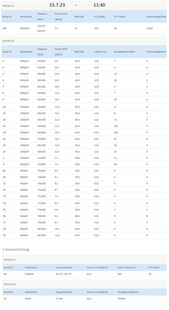

15.7.23 - 08:50 = 13778 -
15.7.23 - 11:40 = 15629 - (Komplette Kanäle Bild unten)
Fehler!
Nur noch verbunden! Geschwindigkeit nicht mehr messbar!
Router neu gestartet! Normalerweise, wider voll da!
Aber diesmal nur 90 Mbit/s Download
Irgendwann später, war die Geschwindigkeit wider da!

du hast einen Rückwegstörer da muss einer kommen der den Fehler sucht, kann sehr sehr lange dauern!
