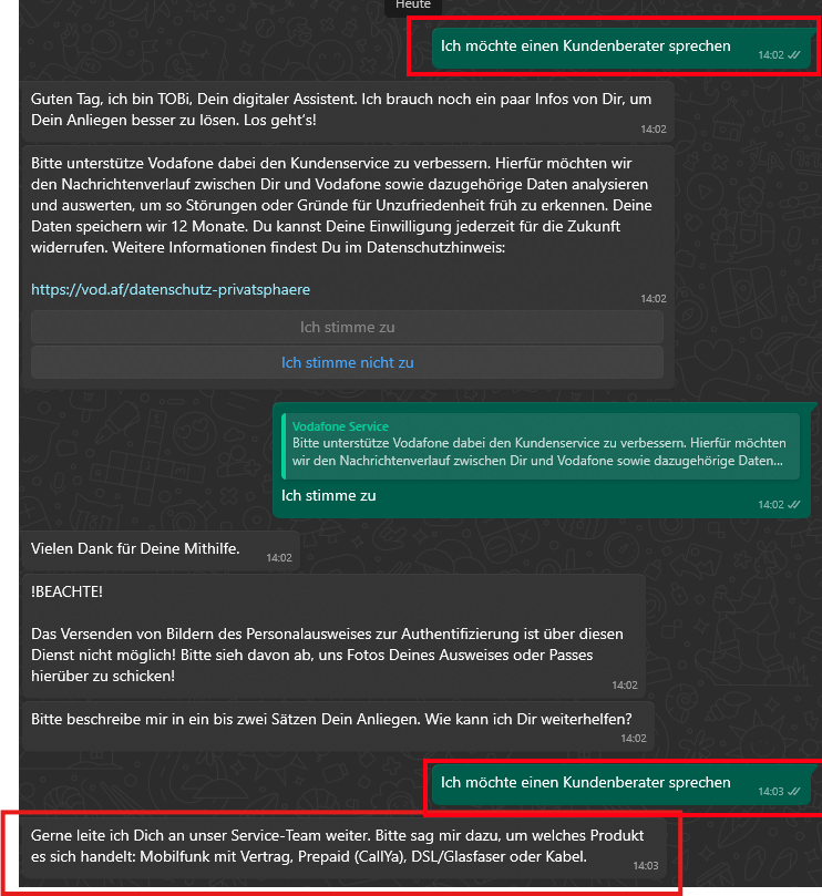

Whatsapp sagt bitte verwende maximal 2 sätze... Herzlichen Glückwunsch. anschließend werde ich an Tobi weitergeleitet.

Ja an dem Punkt war ich - Tobi sagte um 12:19 Uhr "bei deinem Anliegen leite ich dich an unser Service team weiter. Bitte hab einen Moment Geduld. Tja das war vor fast 4 Stunden - nicht weiter gehört in dem Chat.... Einfach lächerlich. und das der Router kaputt ist naja.. das halte ich für unwahrscheinlich. wäre dann router nummer 4. Der aktuelle ist Brand neu vom Techniker mitgebracht worden.
