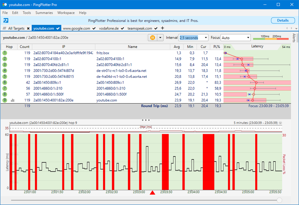

leider muss ich über Verbindungsprobleme mit dem Internet über Kabel klagen. Die Upload-Geschwindigkeit ist sehr niedrig, Verbindungsabbrüche und Paketverlust (Package loss) von 20-30%.

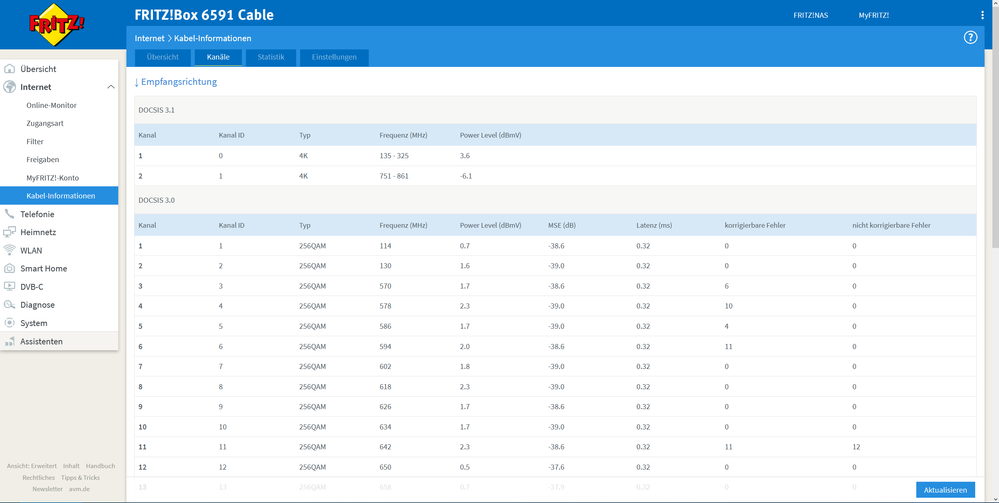

  • Welcher Fehler tritt auf? (Geschwindigkeit zu gering; Packetloss) Schicke dazu auch Screenshots von Speedtests (mit Datum und Uhrzeit) und Tracerts/ Pingplotter-Messungen bei Packetloss oder Ping-Problemen. Stelle beim Pingplotter 2,5 Sekunden beim Intervall ein und nutze betroffene Dienste als Ziel. Siehe Bilder
  • Wie ist Dein Endgerät mit dem Modem verbunden? (LAN; WLAN; zusätzlicher Router; PowerLAN) LAN
  • Beginn und Zeitraum der Störung (z.B: seit Anfang April; nur am Abend) Seit gestern, 22.07.2023 15 Uhr durchgehend
  • Lade dazu noch einen Screenshot von den Signalwerten hoch. Diese findest Du in der Benutzeroberfläche Deines Kabelrouters über 192.168.0.1 bzw. über 192.168.178.1 bei der Fritzbox. Siehe Bilder
