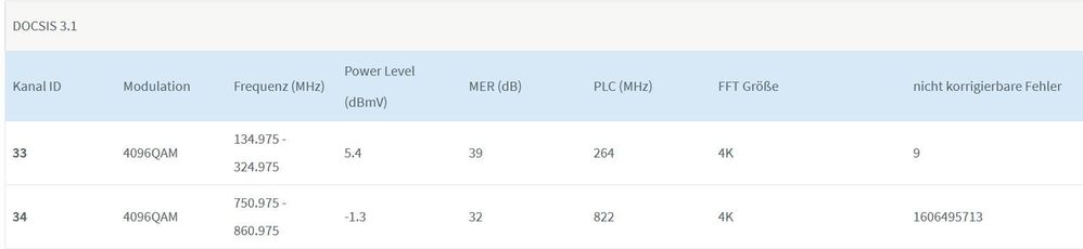

Bei mir und bei meinen Eltern (ca. 100m Luftlinie) sieht ein Kanal komplett Katastrophal aus, ich habe vor 3 Tagen meinen Router auf Werkseinstellung zurück gesetzt und sein dem hat der Kanal 34 insgesamt 1.606.495.713 nicht korrigierbare Fehler (Siehe Screenshot).
Gibt es nicht ggf die Möglichkeit den Kanal 34 zu deaktivieren und dann stabiles Internet zu haben oder so?

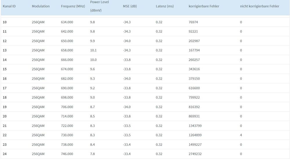

Moin, hier die Pegel, aber der Rest sieht in Ordnung aus, daher habe ich nur den einen geschickt.

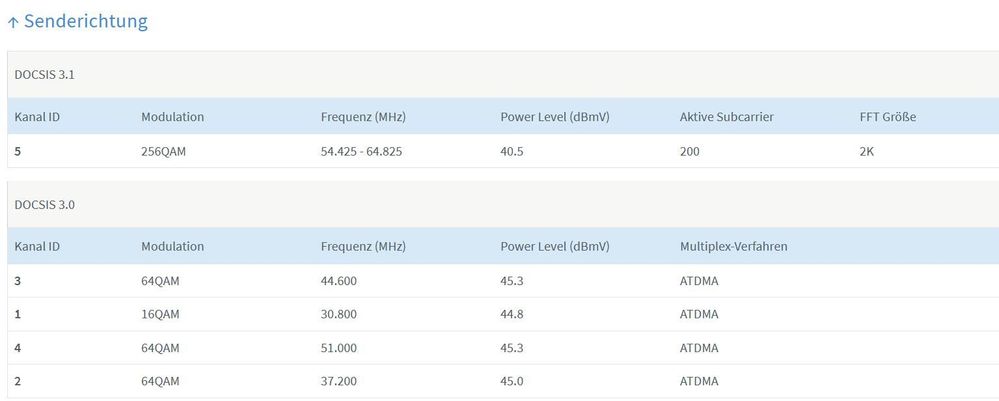

33 db beim QAM 256 sind schon recht wenig , normal sinds 40db ! Ein Sendekanal läuft auf QAM 16, das könnte ein Rückwegstörer sein, schau mal ob der sich ändert auf QAM 8/4 ...

Aktuell ist der Kanal 1 bei:
64QAM, 30.800 Freq, 45.0 db, ATDMA
bei den down QAM 256 habe ich leider fast überall 33/34, liegt aber daran das ich am Ende der Straße liege und auch bereits den größten Verstärker dran habe.
Die über 2 Millarden nicht korrigierbare Fehler sind mittlerweile bei 2.505.540.000 Fehlern, aber die hatte ich ja bereits in meinem Ersten Post im Fokus 🙂

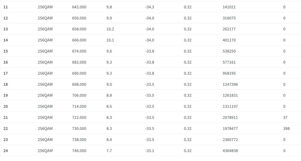

Hier nochmal die aktuellen Werte von heute 22:55
Schon traurig, seit Juni dieses Jahr wird es einfach nicht besser und ich habe ständig Tickets auf.
Der Router hat am Montag 15:00 Uhr einen Werkreset gemacht und seit dem knapp 850 Mio Fehler ...1.PNG2.PNG

Liegt halt immer noch ein Rückwegstörer vor.  Denn kannst du nur aussitzen oder halt kündigen.
Und die MSE Werte sind auch sehr niedrig und die nicht korrigierbaren Fehler sind auch viel zu hoch.
