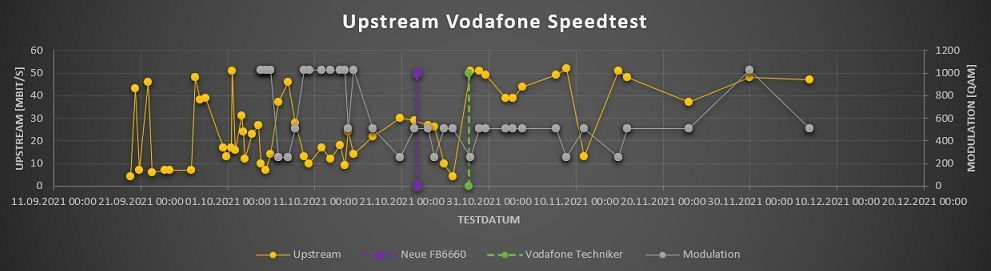

vielen Dank für die Info. Noch vor ca. 3 bis 4 Wochen, als mich zuletzt die Vodafone Technik bezüglich der Upload Thematik angerufen hat, hieß es, dass in meinem Segment keine Überlastung vorliegt. Von daher überraschen mich diese Neuigkeiten. Gestern Abend habe ich übrigens zuletzt getestet. Der Upload ware wieder so schlecht wie vor dem letzten Techniker Termin (siehe Screenshots). Auch der Download war ungewöhnlich schlecht.

es war jetzt einige Zeit ruhig. Im Hintergrund habe ich alle paar Tage Messungen laufen lassen. Bis auf einen einzelnen Einbruch am 10. Nov. waren die Upstream Werte in Ordnung.
Mehr anzeigen
Gibt es schon Neuigkeiten im Bezug auf den Node Split?
Ich bin jetzt mal zuversichtlich und hoffe die Probleme liegen hinter uns. Ich würde es angemessen empfinden wenn wir für die Zeit zwischen Mitte September und Mitte November Gutschriften erhalten würden. Immerhin hat das ganze Thema reichtlich Zeit und Nerven gekostet.
