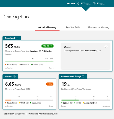

ich habe den Vertrag „GigaZuhause 500 Kabel“ und benutze die Vodafone WiFi 6 Station TG 6442 VF. Beim Anschluss des Routers wird eine Geschwindigkeit von 564 Mbit/s angezeigt, aber bei der Messung über LAN erhalte ich nur einen Download von 94 Mbit/s und einen Upload von 49 Mbit/s.
Hat jemand eine Idee, woran das liegen könnte oder wie ich das Problem beheben kann?

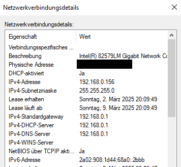

Hallo Peter,

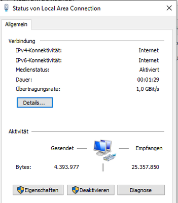

vielen Dank für deine Antowort. Da sind die Ergebnisse
 Ich habe zwei unterschiedliche Netzwerkkabels CAT5e getestet. Das Ergebnis ist gleich gebliben.
Hast du möglicherweise noch eine Idee?
Vielen Dank im Voraus!
LG Peter

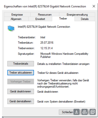

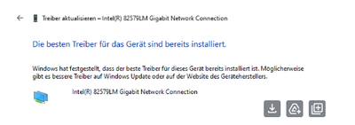

Hi,
BS - Windows 10 Enterprise, Treiber -
Zwei Netzwerkkabel CAB5e habe ich getestet. Das Ergebniss ist gleich geblieben.
Hast du noch eine Idee?
LG, Peter

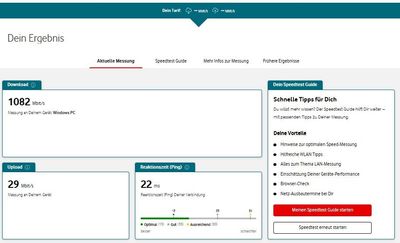

Ich hatte letztens hier schon mal beschrieben das der VF-Speedtest manchmal 'ne Macke hat.
Vielleicht liegt es echt nur daran.
Im Moment fehlt bei mir sogar ein Teil der Grafik.

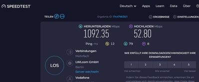

Zwei Minuten später mit Ookla.

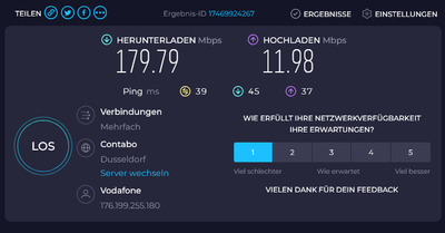

vielen Dank für die Antwort. Da ist Ookla Speedtest
und jetzt VF Speedtest
Die Unterschiede sind nicht so groß.
Welche Router hast du, um Download 1092 Mbit/s zu erreichen?
