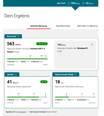

ich habe den Vertrag „GigaZuhause 500 Kabel“ und benutze die Vodafone WiFi 6 Station TG 6442 VF. Beim Anschluss des Routers wird eine Geschwindigkeit von 564 Mbit/s angezeigt, aber bei der Messung über LAN erhalte ich nur einen Download von 94 Mbit/s und einen Upload von 49 Mbit/s.
Hat jemand eine Idee, woran das liegen könnte oder wie ich das Problem beheben kann?

Ich habe die Netzwerkkarte Intel 82579LM Gigabit Network Connection.
Beim Netzwerkkabel E204816 CM habe ich  Download 104 Mbit/s.
Beim Netzwerkkabel #R7J604-BLK 4PR 24AWD E129760-C habe ich Download 98 Mbit/s
das sind keine offiziellen Bezeichnungen für Netzwerkkabel
bestelle dir mal ein neues Kabel
