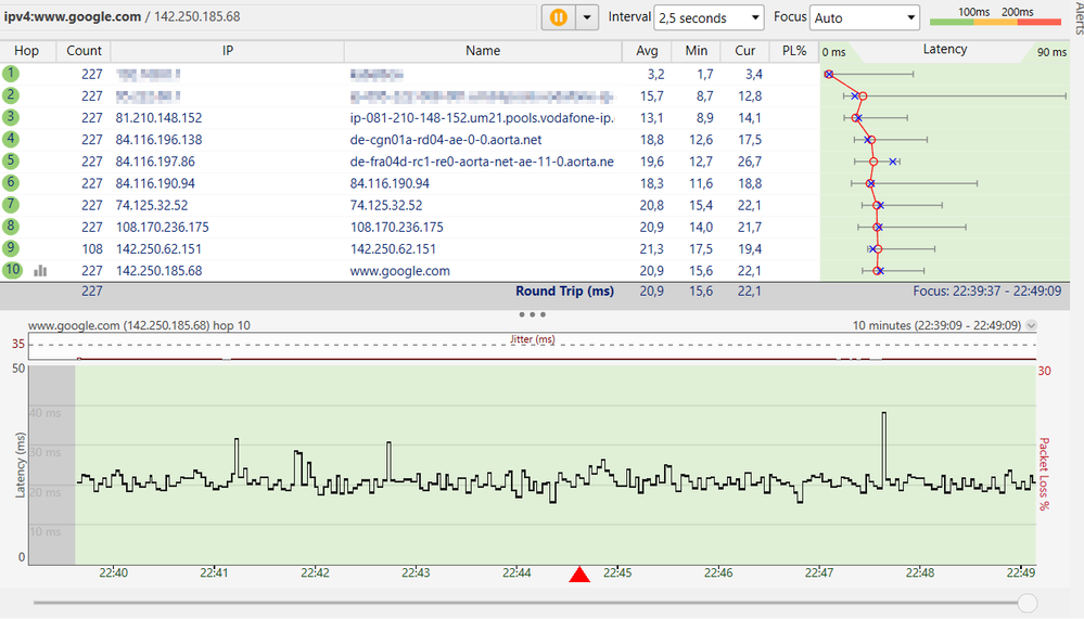

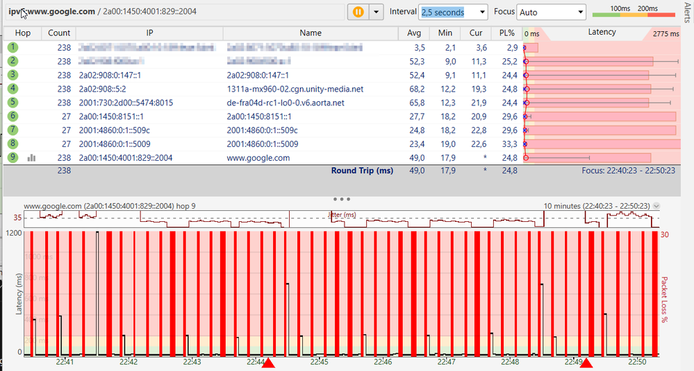

Hier mal ein Beispiel von gerade eben:
Das ganze lässt sich mit jedem beliebigen Ziel reproduzieren, einzige Vorraussetzung: Routing über IPv6. Das Ergebnis ist immer ein Paketloss von ca. 25%....
Nun stellt sich die Frage, was ist die Ursache und wie lässt sich das ganze beheben?
