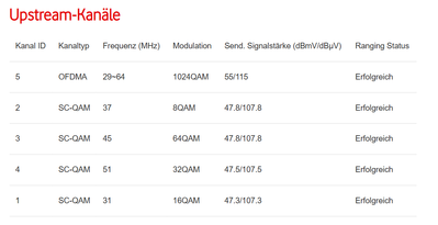

habe schon unzählige male beim Kundenservice angerufen und langsam verzweifle ich, Ich habe beim zocken/Streamen auf der PS5 krasse laggs, die immer mal wieder aufreten. Ich würde das so beschreiben, dass die Verbindung nicht konstant ist. Jede Minute krasse Aussetzer.
PS5 ist über LAN mit den Router verbunden. Der Router wurde vor 2 Wochen neu beschafft (Vodafone box)

Der dBmV/dBuV Wert des DS DOCSIS 3.1 ist zu niedrig. So wie es ausschaut, könnte bei dir auch ein Rückwegstörer vorliegen. Beobachte mal, ob die US-Kanäle schwanken und noch weiter heruntergehen, auf 8 oder 4QAM.
Gruß Kurt

Kurtler
Beobachte mal die Kanäle in Senderichtung. Die DOCSIS 3.0 sollten normalerweise alle auf 64QAM laufen. Je weiter diese runter modulieren, auf 32, 16, 8 oder 4QAM, desto schlechter ist das und deuten auf einen Rückwegstörer hin.

Da ist eines kurzzeitig auf 8 runtergegangen... du meinst das hier oder? (siehe screenshot)
Kurtler
Dabei handelt es sich um einen Rückwegstörer, melde das mal der Hotline. Bis so ein Störer gefunden wird, kann schon einige Zeit vergehen.
