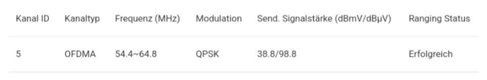

Und auch der Sende Kanal ist nicht in der Norm.
Hier ist auch der Pegel zu niedrig und sollte größer 40,0 dBmV sein. Auch die Modulation sollte eigentlich bei 4096QAM liegen und nicht nur QPSK. Damit sind die 3 DOCSIS 3.1 Kanäle alle 3 nicht in der Norm. Wenn die Pegel zu dem Zeitpunkt als Du nachgesehen hast in der Norm waren, dann muss eine starke Pegel Schwankung vorliegen. Bei mir musste wegen einem ähnlichen Problem schon mal der Verstärker am Hauseingang getauscht werden.
