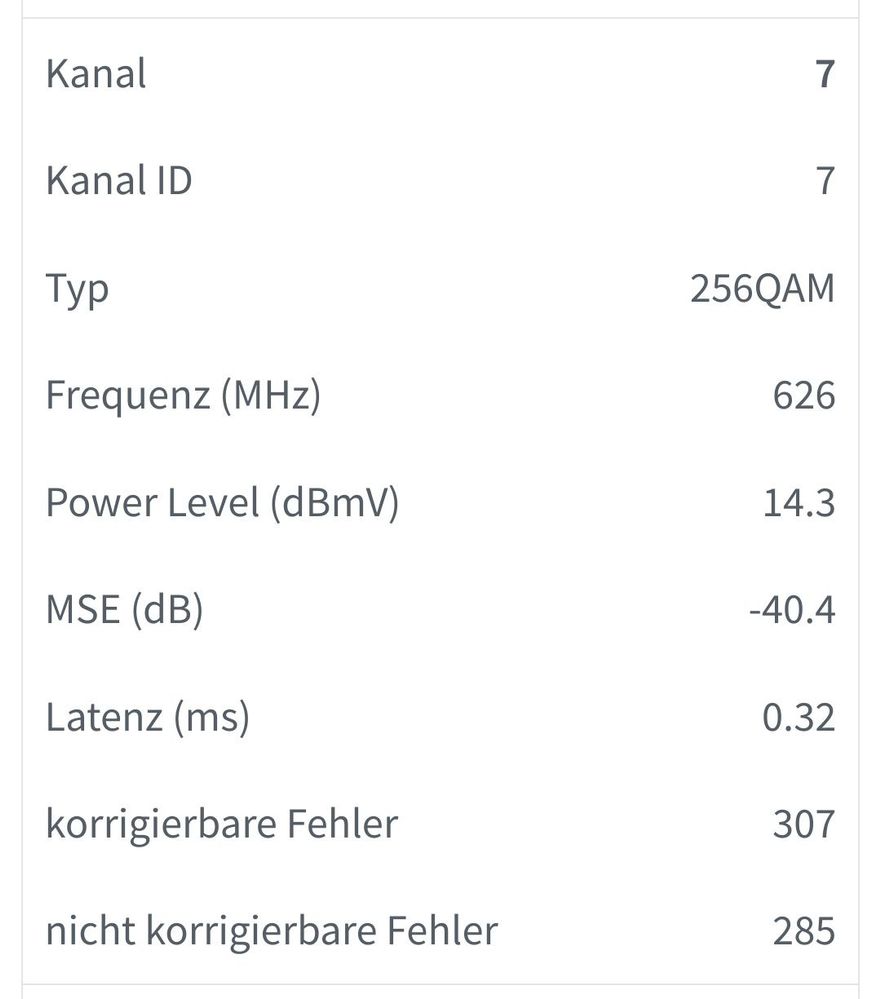

Auf Grund des diffusen Fehlerbildes brachte auch die Suche im Internet wenig nutzbare Informationen. In irgendeinem Forum berichtet ein*e Nutzer*in von ähnlichen Problemen und berichtete, dass auf einem Kanal der Kabel-Internetverbindung immer eine große Anzahl an "nicht korrigierbaren Fehlern" angezeigt wurde. Nach einem Anruf bei der Hotline sei ein Techniker gekommen, hätte etwas eingestellt und siehe da, Problem gelöst.
Also warf ich auch einen Blick in die Kabel-Infos und fand: viele nicht korrigierbare Fehler auf einem Kanal.
Kabel-Wert.jpgAlso habe ich die Hotline angerufen. Und hier fängt jetzt das Problem erst richtig an!

Poste bitte den kompletten Docsis Pegel, also – Empfangs- und Senderichtung – als Foto 4tes Icon von rechts.

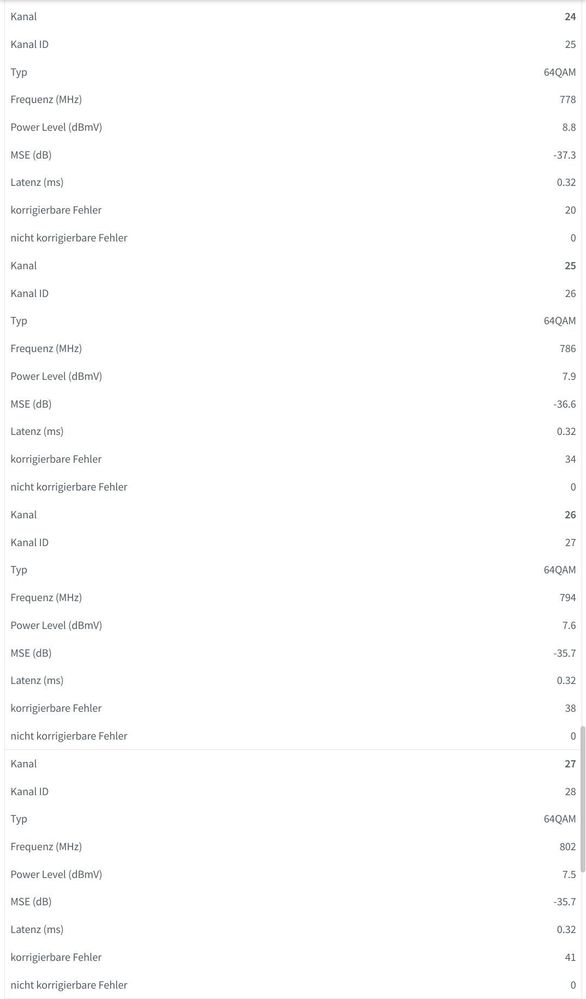

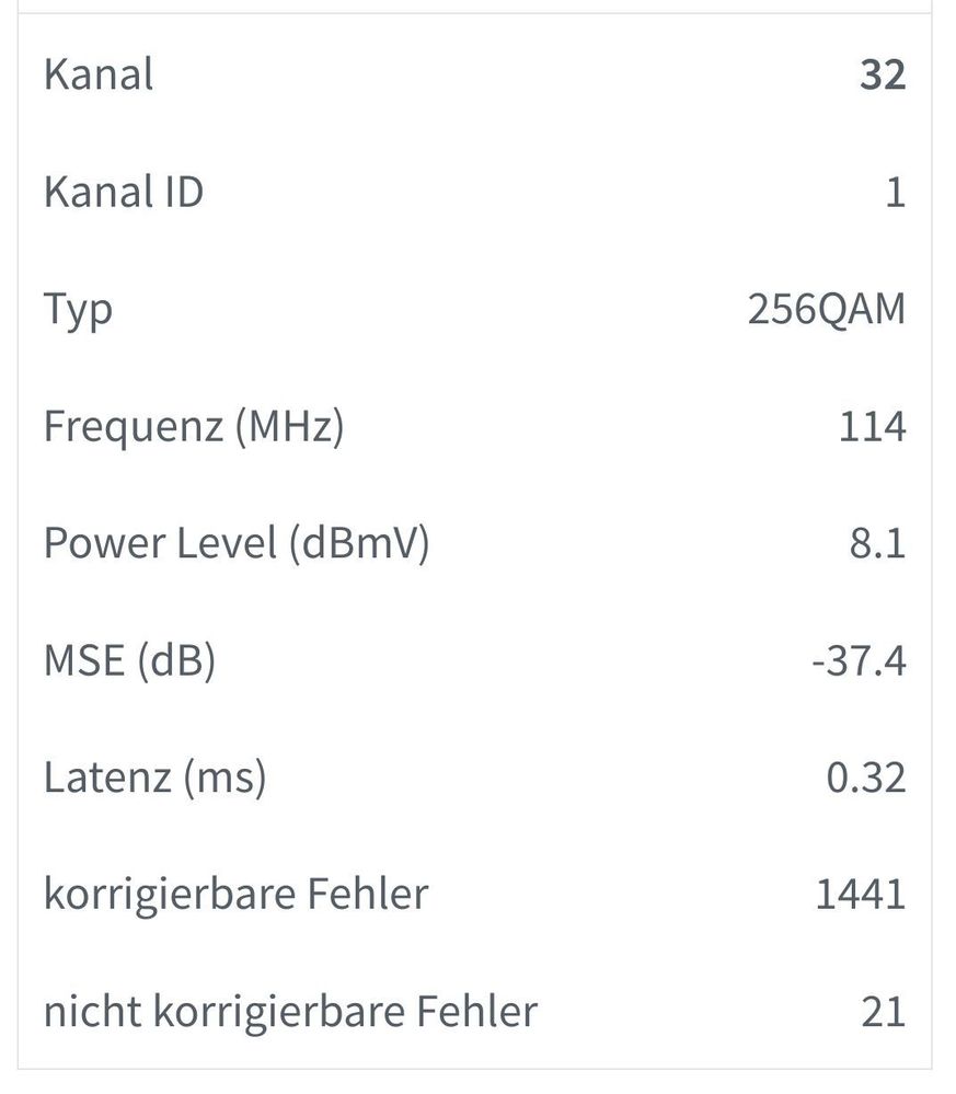

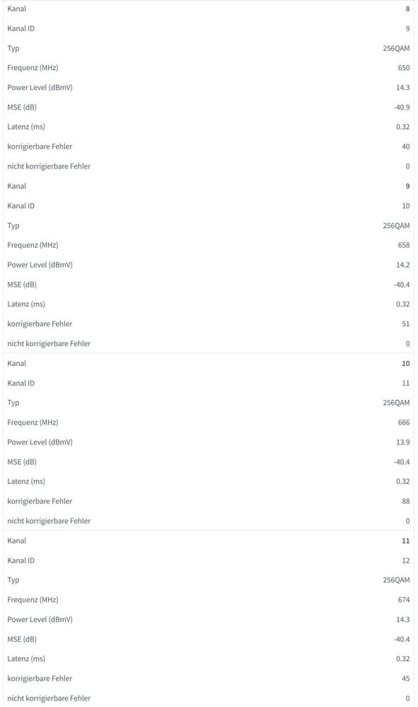

Die DOCSIS-Daten sind folgende:
Mehr anzeigen
Gruß Markus

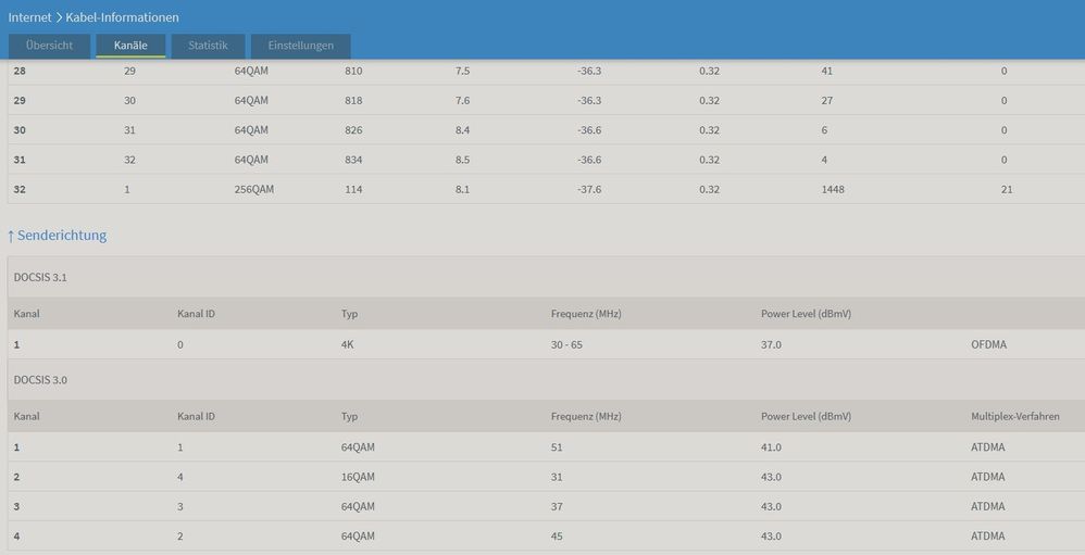

Kannst du einen Screenshot von PC erstellen?
Wovon?
Die DOCSIS-Daten sind Ausschnitte aus der Desktop-Anzeige. Lediglich die Daten zu Kanal 32 sind die Mobil-Ansicht.
Welche Informationen fehlen denn?
Gruß Markus

Ich verstehe das Problem nicht. Bis auf, dass die Ansicht etwas anders ist, enthalten doch beide Darstellungen die gleichen Angaben. Oder übersehe ich etwas?
Hast du keinen PC?
Es fehlen auch die Upstream Kanäle. Einzelne Kanäle zu posten, ist sehr mühselig, oder?
32 Kanäle einzeln anzuschauen, ist auch mühselig.
Natürlich habe ich auch einen PC und natürlich bekommst Du auch die andere Ansicht. Die Kanäle der Senderichtung waren bei den vorherigen Bildern übrigens auf dem letzten zu sehen.
