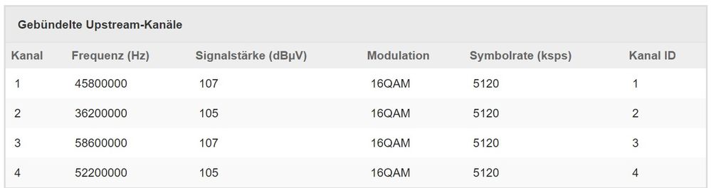

Ich habe die Sache heute noch weiter beobachtet und dabei ist mir aufgefallen, dass sich die Modulation der Upstream-Kanäle ändert, wenn mein Upload und Ping "rumspinnen" (siehe Screenshot anbei). Eventuell handelt es sich dabei doch um ein Problem, welches ab den Abendstunden beginnt, aber da bin ich mir nicht sicher, da ich es nicht den ganzen Tag beobachten kann.

die Modulation ändert sich auch tagsüber (Screenshot anbei von heute 10:50 Uhr). Und ich habe gleichzeitig zeitweise extrem langsames Laden von Webseiten sowie schlechte Pings. Ebenso dauert das Klicken durch die GUI des Routers enorm lange.
