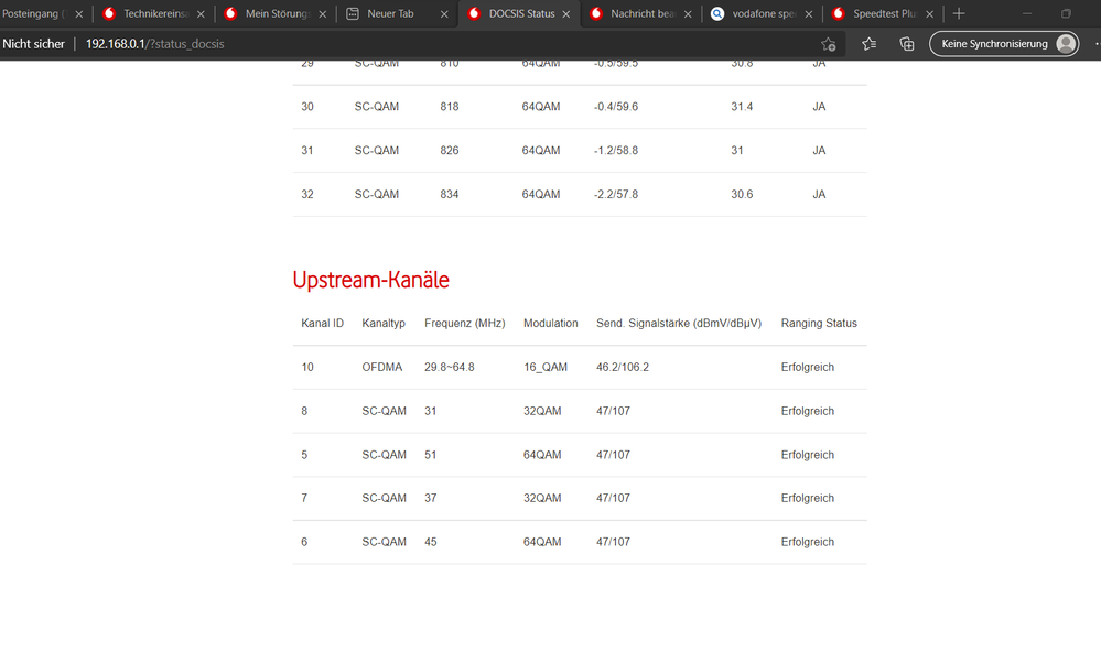

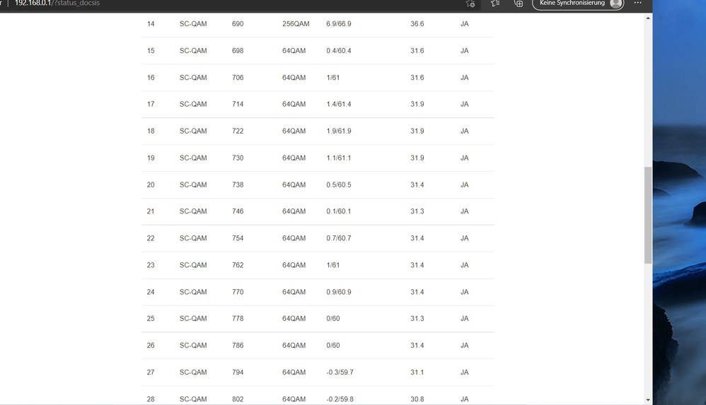

der techniker war da und hat diesmal auch um einiges mehr gemacht als der 1. aber laut seiner ausage ist das problem nicht 100% beseitigt und er ist sich auch nicht sicher was genau das problem ist aber was ich sagen kann ist das aufjden fall besser geworden ist zumnidest habe ich keine ping einbrüche merh zumnidest im moment nicht ich schicke hier auch noch die docsis werte rein wäre nett wenn dazu rückmeldeung gegeben werden kann ob die jetzt besser sind weil ich mich garnicht auskenne

Jens
Hallo Dennro,
die Signalwerte sind bei Dir nun alle im Normbereich.
Sollte sich etwas beim Ping verändern schreib es gern hier oder Du meldest Dich zum Ende der Woche erneut, was bisher war. Smiley (fröhlich)
