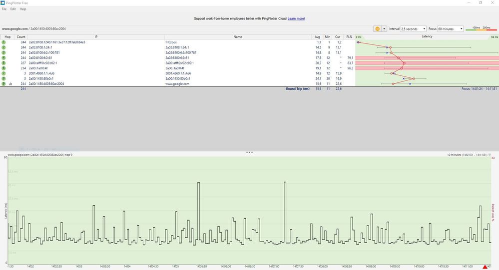

Welcher Fehler tritt auf? (Geschwindigkeit zu gering; Packetloss) Schicke dazu auch Screenshots von Speedtests (mit Datum und Uhrzeit) und Tracerts/ Pingplotter-Messungen bei Packetloss oder Ping-Problemen. Stelle beim Pingplotter 2,5 Sekunden beim Intervall ein und nutze betroffene Dienste als Ziel.

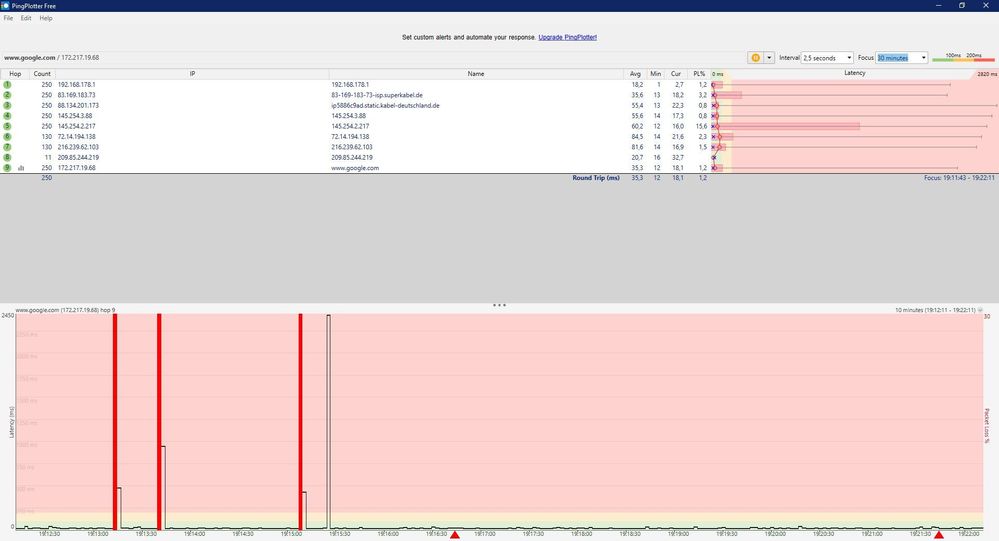

Ping Spikes und Packet Loss.

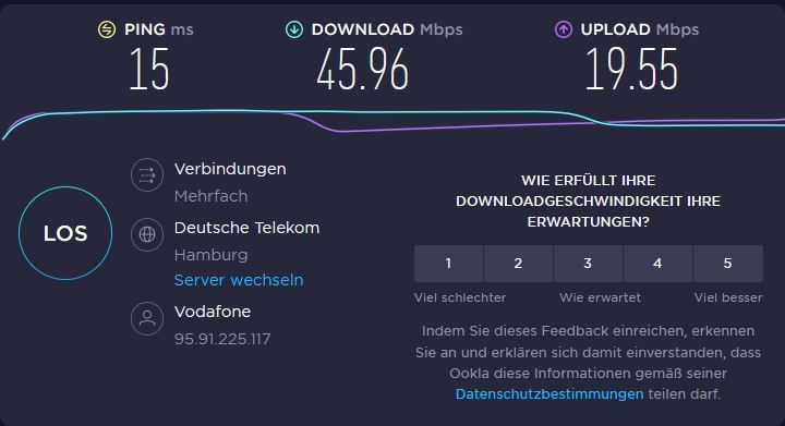

Beide Tests habe ich gerade eben laufen lassen.

sie Signalwerte sehen super aus. Sorgen macht mir Dein Mitschnitt. Hier treten schon Probleme zwischen Endgerät und Fritzbox auf. Schließ bitte mal das Leihmodem an und mache einen identischen Test per LAN.
Marco

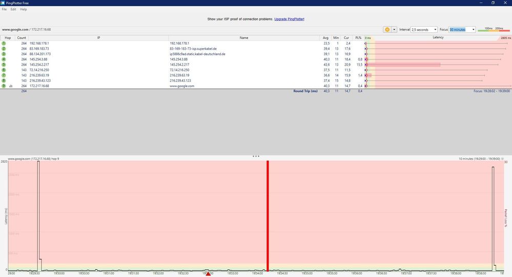

Ich habe die Verbindung in den letzten Tagen weiter beobachtet. Fangen wir direkt mit dem LAN Ergebnis an - ist wie ich angenommen habe sauber gewesen in den 10 Minuten wo ich es getestet habe (Zumindest von meinem PC zum Router).
Kabel Ping
Die 2.4GHZ WLAN-Verbindung ist am schlimmsten und eigentlich nie wirklich nutzbar, wie man in dem folgenden Bild sieht.
2.4GHZ Ping
5GHZ funktioniert gelegentlich recht gut, mit nur kleineren Aussetzern, aber auch da gibt es Stunden oder sogar Tage an denen es wieder gar nicht funktioniert und sich wie beim 2.4GHZ verhält.
5GHZ Ping
5GHZ Ping 2

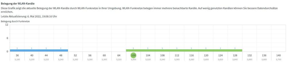

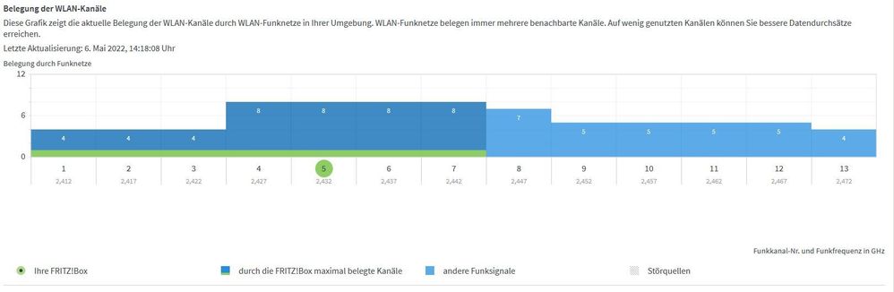

Verschiedene Kanäle habe ich schon durchprobiert und einen wirklichen Unterschied scheint es in dem Falle nicht zu machen. Hier nochmal Screenshots wie sehr belegt jeweilige Kanäle sind hier. Der Package Loss und die Ping Spikes treten wohlgemerkt auch auf anderen Gerät (Smartphone) auf, welche mit WLAN verbunden sind.
Funknetze 2.4GHZFunknetze 5GHZ

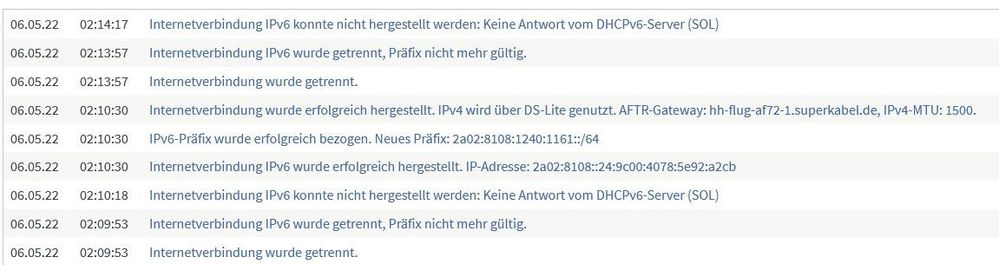

Des Weiteren hatte ich beispielsweise heute extreme Probleme überhaupt Internet zu haben auch im LAN. Erst nachdem ich es mal wieder auf die Werkeinstellungen zurückgesetzt habe, hat es sich wieder beruhigt. Falls das Problem aus irgendeinen Grund auch Aufschluss auf das WLAN Problem geben kann, hier noch ein Screenshot zu der Sache.
Verbindung wurde zwar gelegentlich hergestellt, ist aber gleich wieder ausgefallen und musste die Verbindung versuchen zu erneuern.
