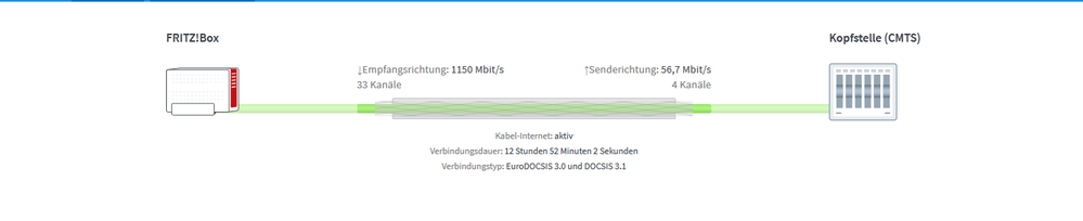

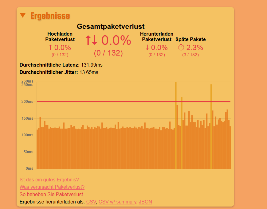

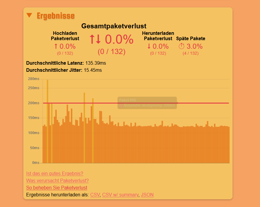

  • Welcher Fehler tritt auf? (Geschwindigkeit zu gering; Packetloss) Schick dazu auch Screenshots von Speedtests (mit Datum und Uhrzeit) und Tracerts/ Pingplotter-Messungen bei Packetloss oder Ping-Problemen
  • Jitter und Ping Probleme.. Upload sehr gering.. Download ok
  • Wie ist Dein Endgerät mit dem Modem verbunden? (LAN; WLAN; zusätzlicher Router; PowerLAN)
  • LAN, die Probleme sind aber auch im WLAN

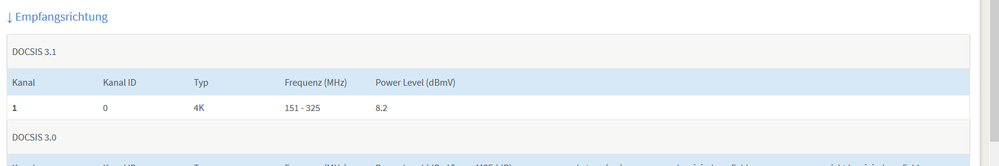

Der Router wechselt hier die Frequenzen.
Das sollte sich mal ein Techniker vor Ort anschauen. Wäre das in Ordnung und kommt der Kollege mit Dir an die Hausanlage? Die Ursache scheint in unserem Zuständigkeitsbereich zu liegen. In dem Fall ist der Einsatz für Dich auch kostenfrei. Nur der Techniker zum vereinbarten Termin niemanden antrifft und keinen Zugang erhält, berechnen wir den Einsatz mit 99,50 €.
