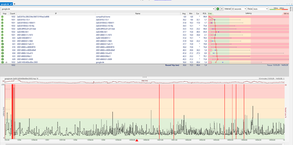

seit einiger Zeit sind deutliche Ping-Spikes zu bemerken. Es handelt sich hierbei nicht um eine bestimmte Uhrzeit, die Latenzprobleme sind rund um die Uhr zu beobachten. Der Ping ist manchmal für ein paar Sekunden konstant niedrig, schießt dann aber kurz in die Höhe (siehe Anhang). Außerdem gibt es Perioden, in denen der Ping zwischen 50 und 90 ms schwankt. Die Fehlerbehebung, sowohl mit den Tools auf dieser Seite als auch mit windowseigenen Diagnosetools, bliebt erfolglos. LAN-Kabel und Netzwerkkarte wurden überprüft und funktionieren reibungslos. Down- und Upload sind allerdings normal.

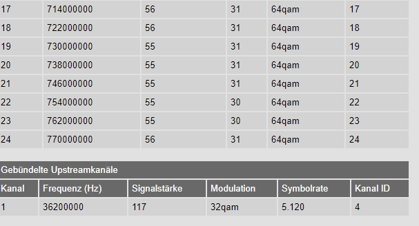

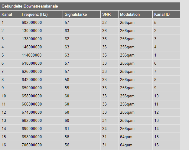

  • Lade dazu noch einen Screenshot von den Signalwerten hoch. Diese findest Du in der Benutzeroberfläche Deines Kabelrouters über 192.168.0.1 bzw. über 192.168.178.1 bei der Fritzbox. s.u.

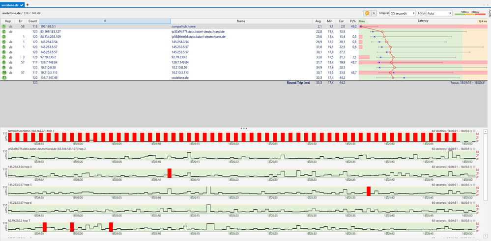

ich habe mir mal aktuellere pingplotter-Ergebnisse angeschaut, hop 1, mein Router, ist bei 50% Packetverlust. Da ich kein experte bin, weiß ich nicht recht, ob dies heißt, dass das Problem allein bei meinem Router liegt. Ist es möglich, auf einen anderen Router umzusteigen bzw. was bedeuten die pingplotter-Werte überhaupt?

An Deinem Anschluss gibt es nur ein Upstream, welcher auch noch zu stark eingestellt ist. Dies muss durch einen Techniker behoben werden.
