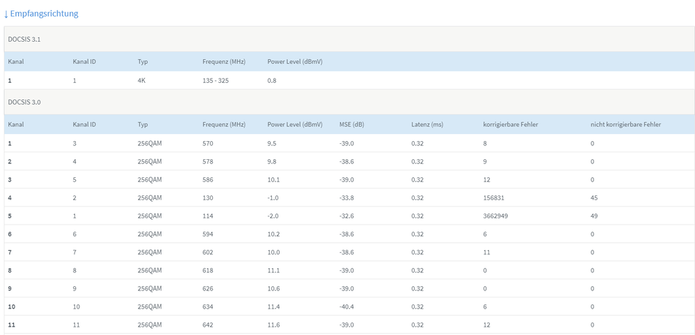

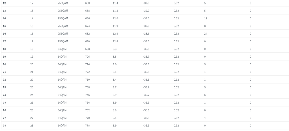

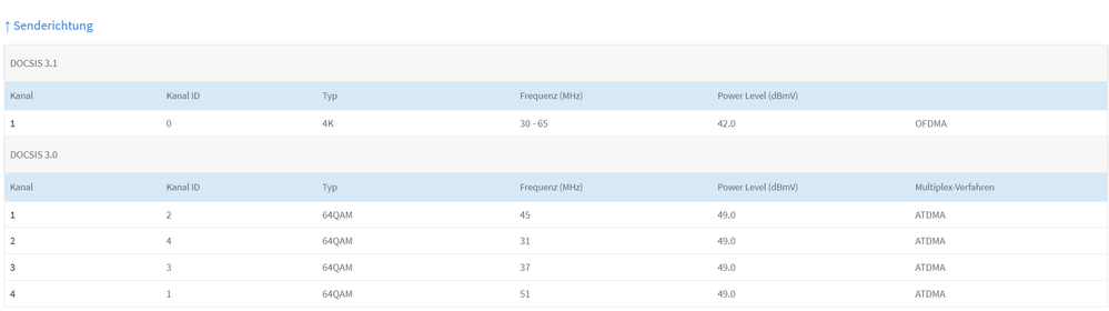

Hier die Werte der Fritzbox 6591 Cable. (Ich habe leider auch das Problem mit dem Standard Router von Vodafone)
ERFD
Hallo EliasF,
die Pegel sind scheinbar in Ordnung. Jedoch ist dort eine Fehlerrate auf einigen Downstreams sichtbar. Leider sieht man hier den Zeitraum in dem diese entstanden sind nicht. Wurde das Modem kurz vor den Screenshots neu gestartet? Sonst muss da wohl der Service mit Deinen Daten einmal drüber schauen. Lass auch gern zur besseren Übersicht einen Screenshot hier, auf dem man die Lags und HighPings sehen kann.

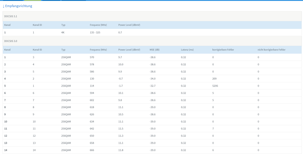

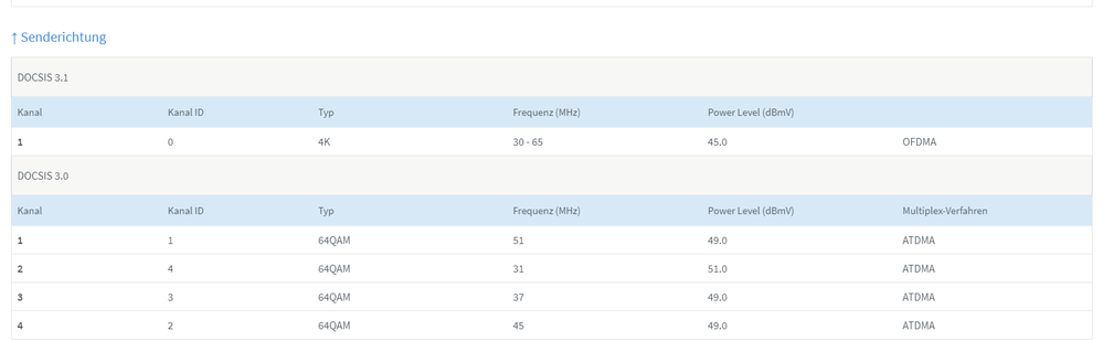

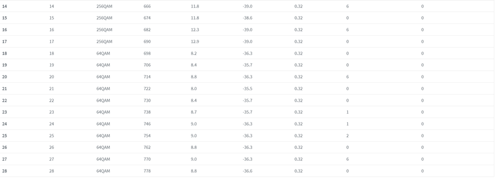

Hier einmal die Screenshots nachdem ich den Router neu gestartet habe.

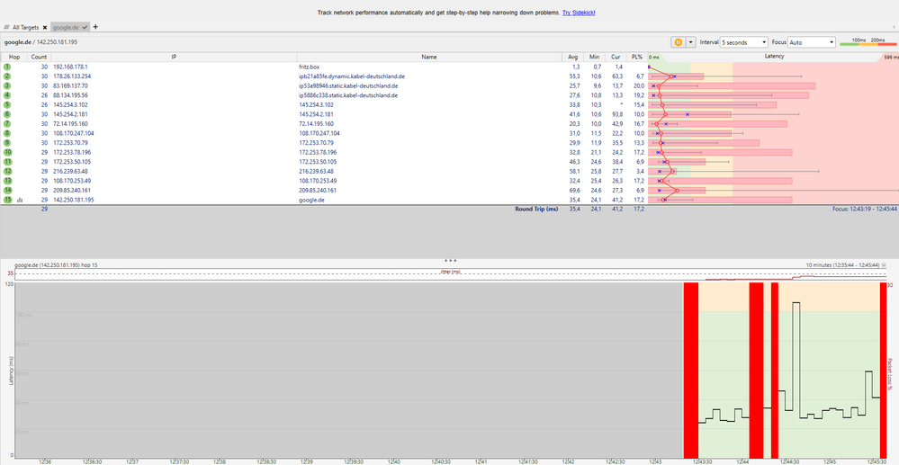

1.png2.png3.pngIch weiß leider nicht, ob das so richtig ist mit dem Pingplotter, aber hier ein Screenshot.
