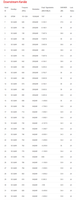

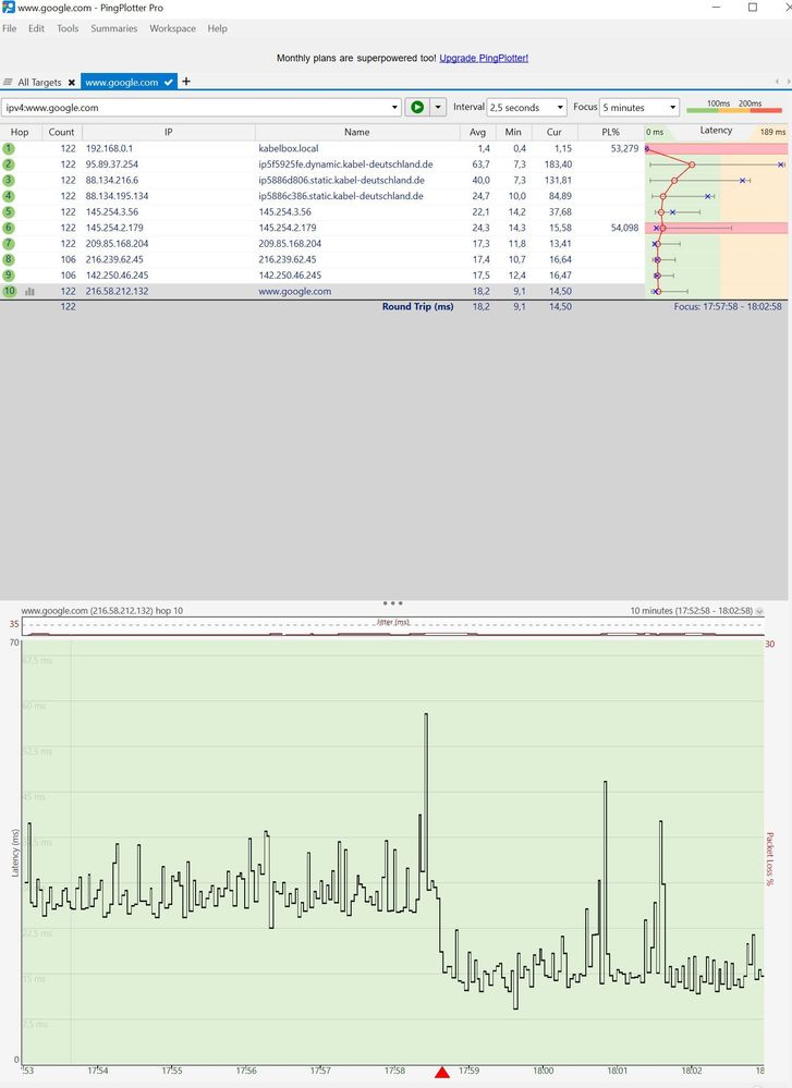

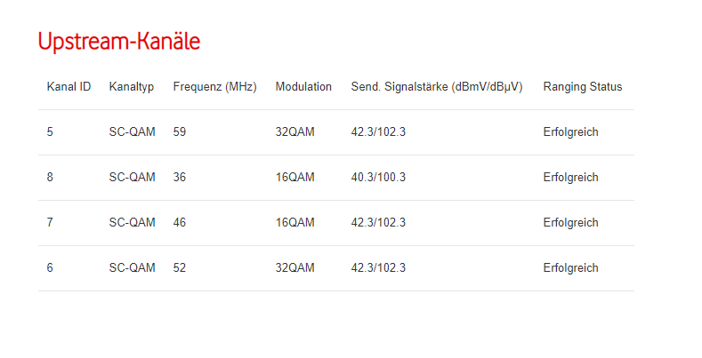

  • Seit mehreren Wochen; Den Ganzen Tag. Abends schlimSignal1.PNGSignal2.PNGScreenshot 2021-05-16 174008.jpgmer.  Ping1.JPG

Wenn der Router neu gestartet wird ist alles in Ordnung für 5 bis 10 min.
Manchmal auch länger aber nach einer halben Stunde beginnen die Lags.
Multiplayer Shooter wie CoD, CS und auch andere Games sind dann unspielbar.

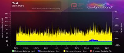

also das mit den Spikes, Lags und Co ist eigentlich immer.
Also Shooter sind eigentlich nicht möglich.
Beim Messen ist mir aufgefallen, dass mein Upload oft unter 30 Mbit/s ist, sehr oft nur bei 15 Mbit/s.
Die Messung des ersten Vodafone Servers ist auch nicht dolle.
