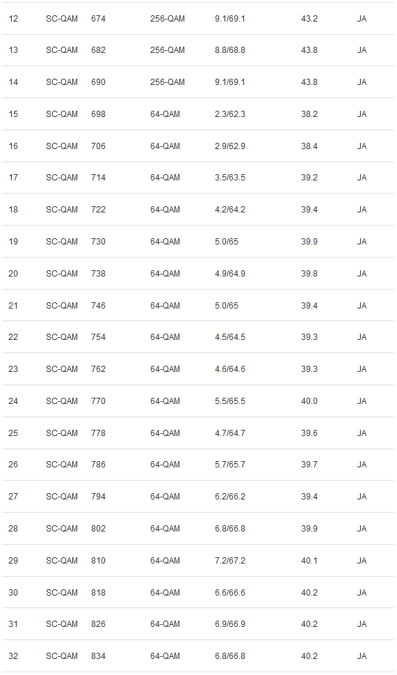

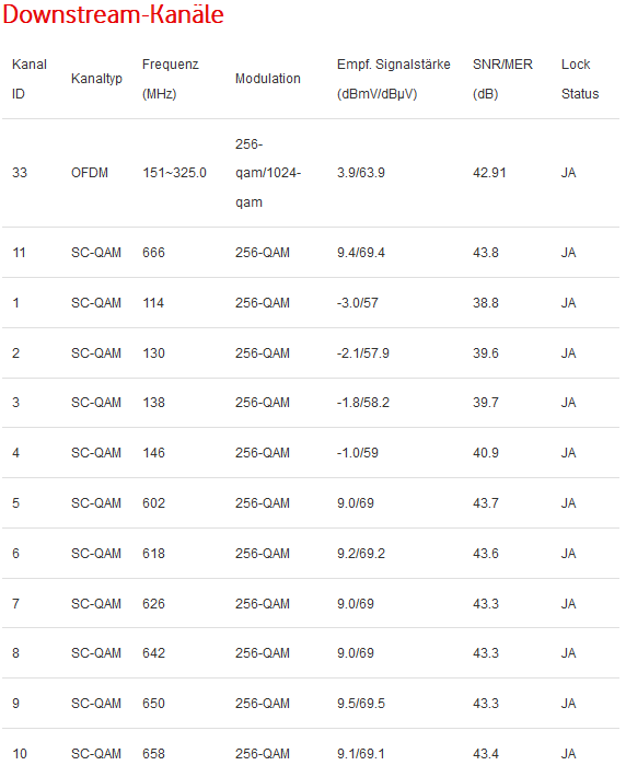

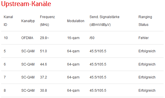

Aber ich habe jetzt einen Fehler im Upload des DOCSIS gesehen. Anbei daher die DOCSIS-Screenshots und ein Screenshot eines MRT's.

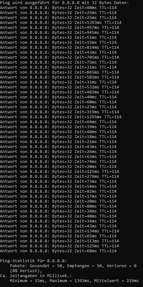

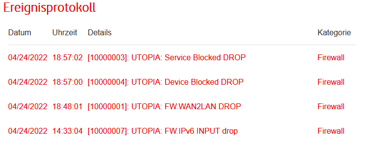

Wie es aussieht, bin ich nämlich in der gleichen Situation. Seit ca. dem selben Zeitraum treten genau die gleichen Probleme auf: ping spikes, die sich bei Echtzeitanwendungen bemerkbar machen (siehe ping test zu google dns; bei Desktop (LAN) und Laptop (WLAN) gleichzeitig konsistente Werte), scheinbare Probleme bei DOCSIS Kanälen und "UTOPIA" Fehlermeldungen. Die Firmware-Version der Vodafone Station (CGA4233DE) ist auch die selbe (3.0.41-IMS-KDG).

Hallo zusammen,
der letzte Techniker-Einsatz hat bei mir die Probleme gelöst.
Es wurden die Dose und die Hausanschlüsse kontrolliert, dabei wurden einige Kupplungen an den Kabeln des Hausanschlusses getauscht, dadurch haben sich wohl die Werte deutlich verbessert.
Außerdem wurde wohl seitens Vodafone der fehlerhafte Upload-Kanal aus dem Modem entfernt. Er wird zumindest nicht mehr angezeigt.
