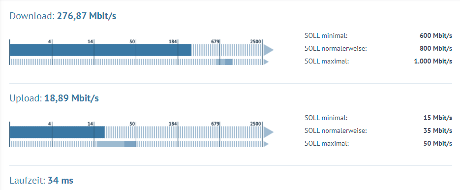

Ich habe seit geraumer Zeit Probleme mit Ping-Spikes, die alle so ca angefangen haben als auf DOCSIS 3.1 umgestellt wurde. Am Abend zwischen 18-23 Uhr ist es am schlimmsten und dort ist Online-Gaming quasi unmöglich. Das Problem besteht schon seit ca Mai und ist mal schlimmer, mal weniger schlimm. Also wirklich sehr unterschiedlich. Der schlimmste Monat war September. Im Oktober wurde es etwas besser, ist aber immernoch unspielbar am Wochenende.
Das führt dann zu so sachen wie das Call of Duty "Paket Burst" anzeigt und man dort rumteleportiert. Also unspielbar.
Bandbreiten sind sehr schwankend, aber ok. Meistens kommen 800+ Mbit an, ab und zu gehts auch mal unter die vertraglich festgelegten 500 Mbit, aber das ist nicht so schlimm.
Der  Upload schwankt auch zwischen 15-50 Mbit fröhlich vorsich hin. Aber meistens ist er über 40 Mbit.
Zum Vergleich: LTE im o2 Netz mit 25 Mbit Bandbreiten Limitierungen hat einen besseren durchschnitts Ping und keine Ping-Spikes. Ich war selbst überrascht.
Weiter unten hab ich in dem Fragebogen auch Screenshots von Pingplotter und Smokeping beigefügt. Smokeping zeigt den Verlauf der letzten 10 Tage an, wo man sehr gut sieht das das ein sehr Regelmäßiges Problem ist.
Pingplotter offenbart dann, das das sehr Spiky werden kann.

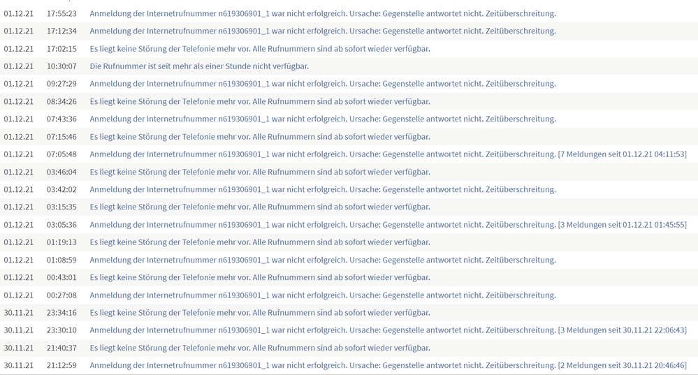

Internetstörung ist weiterhin vorhanden.
Jetzt ist seit 2 Tagen auch das Telefon nicht mehr benutzbar. Wenn es geht versteht der Gesprächspartner nichts mehr, aber meistens gehts nicht.
Wenn es nicht geht, dann kommen Anrufe zwar an, aber der Gesprächspartner bekommt nix davon mit das Abgehoben wird. Man hört auch kein Freizeichen.
TelefoniestörungTelefoniestörung
Bitte um Diagnose.

Bin ich jetzt etwa auf der schwarzen Liste gelandet? Das Telefonproblem ist immernoch da.
