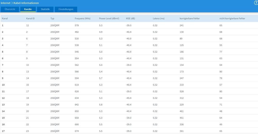

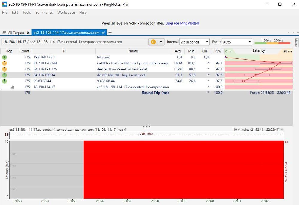

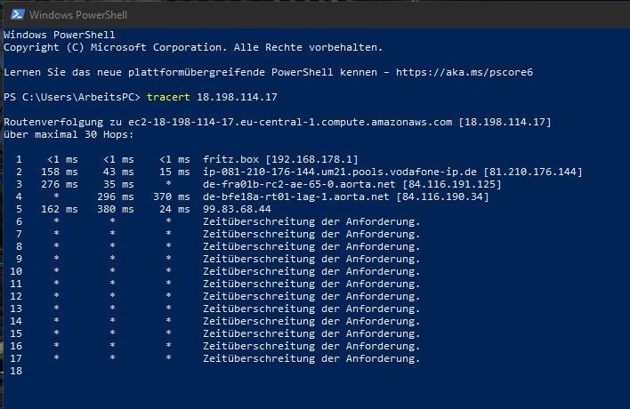

Guten Tag, seid Monaten habe mein Mann und ich nun schon Probleme mit dem Internet. Die Geschiwindigkeit wird zawr meistens erreicht, allerdings gibt es extreme Stabilitätsprobleme. Der Ping der auch gerne mal die 2000er Grenze sprengt macht ein Spielen von Onlinespielen leider unmöglich. Ein Anruf bei einem Techniker endete mit der Aussage an seiner Stelle würde er den Vertrag kündigen, es gebe eine Großraumstörung um die sich niemand kümmert. Wir wollten es aber noch einmal über diesen Weg versuchen Bevor wir weitere Schritte planen, da es in der früheren Vergangenheit auch schonmal besser war. Ich werde ein paar Daten als Bild mit einfügen, mit denen jemand Technikversiertes hoffentlich etwas anfangen kann und zu unserer Situation eine Aussage treffen kann.

  • Welcher Fehler tritt auf? (Geschwindigkeit zu gering; Packetloss) Schicke dazu auch Screenshots von Speedtests (mit Datum und Uhrzeit) und Tracerts/ Pingplotter-Messungen bei Packetloss oder Ping-Problemen. Stelle beim Pingplotter 2,5 Sekunden beim Intervall ein und nutze betroffene Dienste als Ziel. Ping probleme:Ich habe das Problem in Spielen, unregelmäßiges Ping  (normalerweise 50 Ping, wird oft plötzlich 2000+) und auch dauerhaftes Paketverlust-Zeichen.
Bei dir liegt ein Rückwegstörer vor. Der muss erst gefunden und beseitigt werden.

Poste nochmal alle Kanäle

Der Rückwegstörer ist immer noch aktiv, die Sendepegel sollten auf QAM 64 laufen, melde wieder eine Störung!
