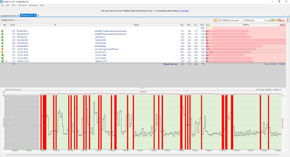

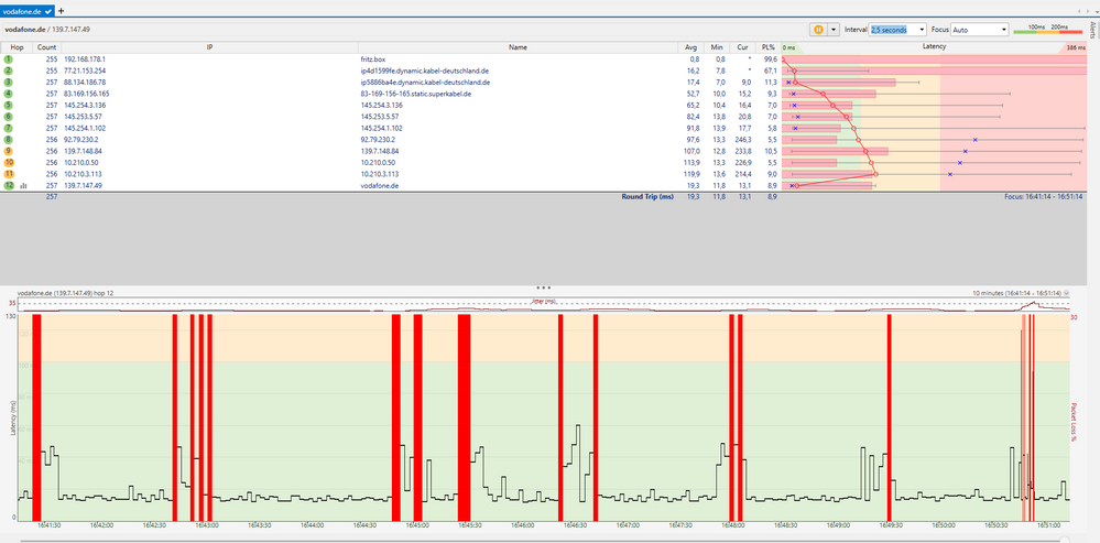

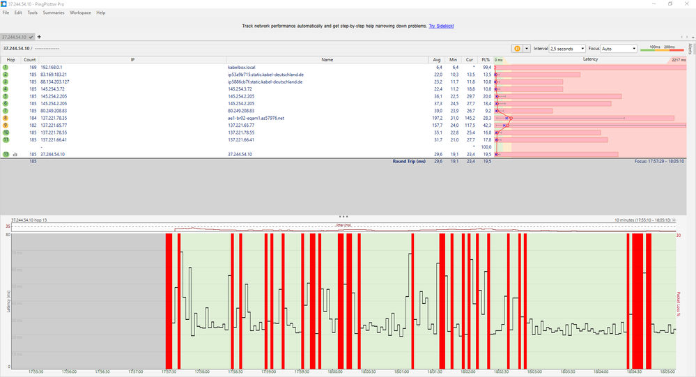

  • Welche Maßnahmen wurden durch die Störungshotline durchgeführt?- Multimediadose wurde ausgetauscht.- Kabel wurden von beiden Seiten durchgemessen.- 1 Fehler wurde beim durchmessern sofort gefunden. Ein Signal Pegel war viel zu hoch eingestellt. Ansonsten wurden keine weiteren Fehler laut Techniker gefunden. Techniker hat zum Ende Speedtest gemacht, der war sehr gut. Pingplotter zeigt mir aber leider weiterhin bescheidene Werte an.Fritzbox und Leihgerät zeigen die gleichen Latenz Probleme an. Hab auch schon mehrere Computer probiert. Überall das gleiche. Hab unten bei meinem Schwiegervater mal ein Lan Kabel dran gemacht, genau die gleichen Werte.Beim Online Spielen, merkt man es echt extrem. Speedtest schwankt auch.  Download ist fast immer Top. Aber beim Upload, wird mir oft immer mal was anderes angezeigt.Kann mir jemand diese Latenz Probleme erklären?
              Vielen Dank im Voraus 🙂SpeedtestSpeedtestFritzbox 1.PNGFritzbox 2.PNGFritzbox 3.PNG
PingPlotterPingPlotter

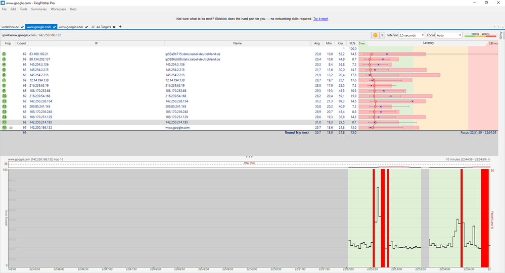

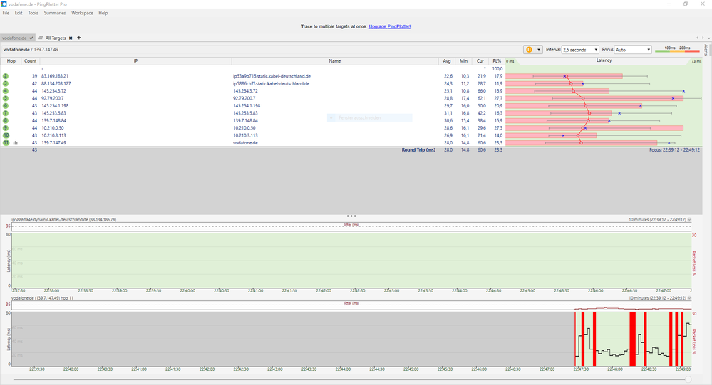

Hier 3 aktuelle Pingplotter Messungen.
Grüße
Warum bringt die vorherige Messung eigentlich nichts ?
Nach meinem Wissen, liegt hier ganz klar eine Störung von dem Backbone vor!?

Hallo Schubi811,
derzeit ist keine Auslastung bekannt und netzseitig sind keine anderweitigen Einschränkungen zu sehen. Du hast also nur Probleme mit unserer Homepage und Google? Du hast doch Onlinespiele erwähnt, führe die Messungen dorthin durch, damit ich das zur Prüfung weitergeben kann.
