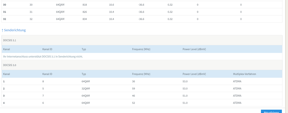

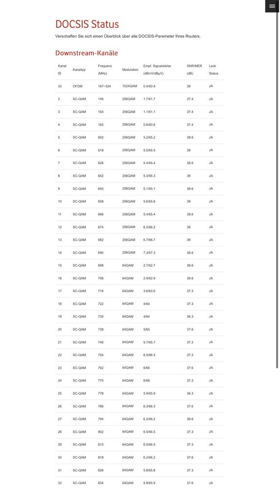

Hier nochmal zwei Screenshots aus dem Router.
Beitrag davor kann ich nicht bearbeiten, sonst hätte ich die Bilder hinzugefügt.
Hier nochmal ein schönes Bild, wo man deutlich sehen kann, das seitens Vodafone nicht alles korrekt läuft.
Kann somit 100% ausgeschließen, das es nicht von meiner Seite aus kommt.
Immerhin hat mein Schwiegervater unter mir, genau die gleichen Werte.
Es gab wirklich nie Probleme aber jetzt mittlerweile funktioniert es zur keiner Tageszeit  noch vernünftig.

Der Screenshot ist von der getrackten IP von Vodafone direkt.
Wie schon erwähnt, es gab all die Jahre nie Probleme. Aber jetzt seid 2 Wochen enorm.
