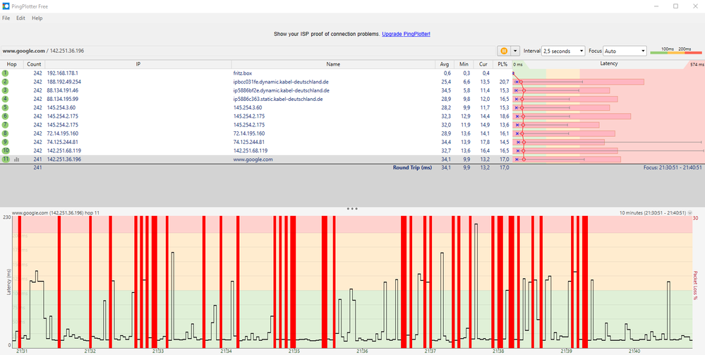

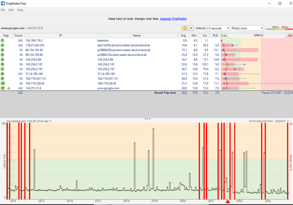

Seit ca. 6-8 Woche habe ich Probleme mit meinem Internet. (langsam und Paketverlust). Es war schon ein Techniker da der die Dose und mein Router getauscht hat. Zudem gab es wohl eine Rückwegstörung an meinem Anschluss. Laut Ticket wurde diese behoben.
Zuletzt wurde noch mein Anschluss auf IPv4 geändert.
Bisher keine Besserung.
Ich betreibe normalerweise die VodafoneStation im Brigde Modus da den Rest meine FritzBox erledigt.
Mit Bridge Modus und FritzBox siehts so aus:

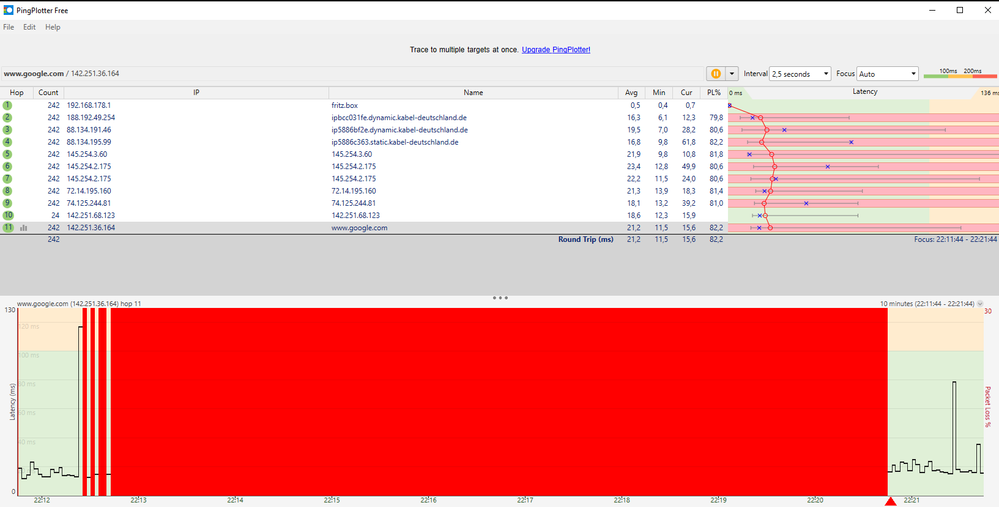

Dann habe ich mein PC wieder direkt an die Vodafone Station angeschlossen, den Bridge Modus deaktiviert und auch die FirtzBox komplett ausgestöpselt. Da siehts dann so aus:

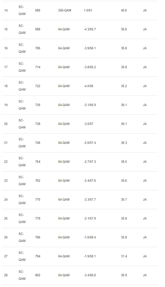

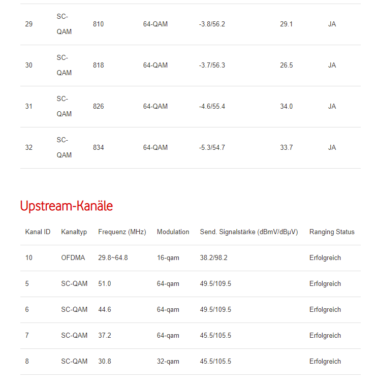

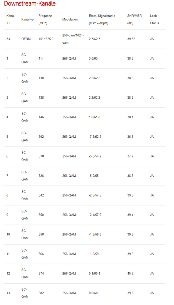

Hier noch die DOCSIS Daten aus der Vodafone Station:
DS1-13Screenshot 2021-09-15 230152.pngScreenshot 2021-09-15 230216.pngScreenshot 2021-09-15 230227.png

ich habe es auch gerade gesehen, dass der Techniker schon da war. Die LTE Einstrahlung scheint hier aber nicht die einzige Störung zu sein, da noch weitere Frequenzen schlechte Signalwerte aufweisen.
Ich denke, wenn das gelöst wird, wird es auch vollständig mit dem Datendurchsatz klappen.

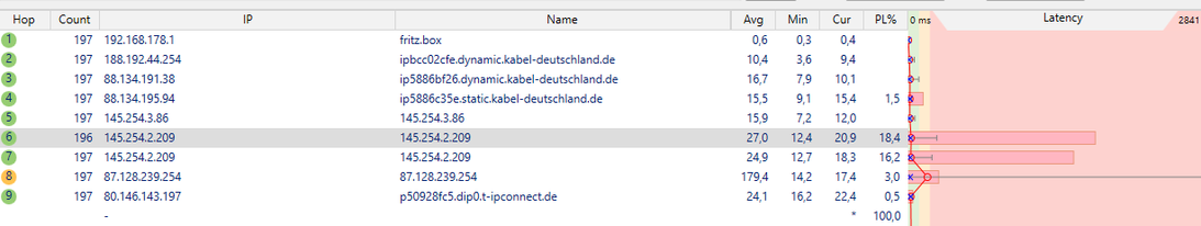

PingPlotter spuckt folgendes aus:
Screenshot 2021-11-16 104931.pngAuffällig ist die 145.254.2.209 die laut whois-record zu Vordafone gehört.. Wann läuft das endlich mal zuverlässig?

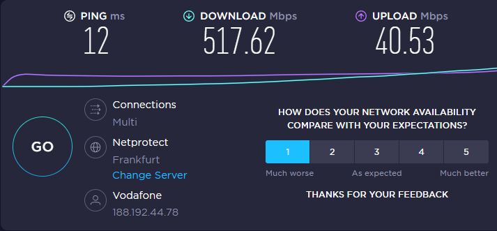

Achja Download ist auch nur ca bei 520Mbit und ich bezahle für 1Gbit. Hätte ich lieber nicht gewechselt.

die Upload- und Downloadgeschwindigkeit sollten zumindest für die normale Nutzung ausreichen. Welches Intervall war bei Deiner Pingplottermessung eingestellt? Ist das die komplette Route? Hast Du den Pingplotter und den Speedtest über LAN durchgeführt?
Viele Grüße,
Claudia
Hallo Claudia,
Das Intervall bei PingPLotter war auf 2,5s eingestellt. Die Tests habe ich alle über LAN an meinem PC durchgeführt. Die Route ging von mir zu dem Endpunkt meiner Arbeit.
Klar sollte die Geschwindigkeit ausreichen, sogar weniger.  Es doch geht darum dass ich nun mal für  bis 1GBit bezahle?! Da kann man doch annährend die versprochene Geschwindigkeit erwarten.
