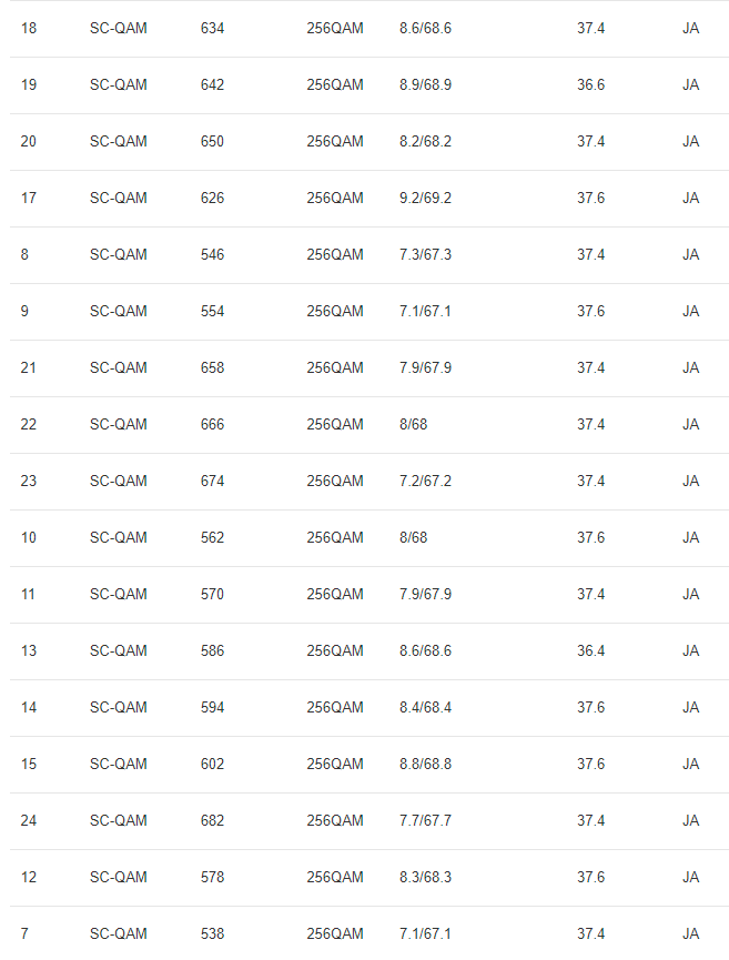

  • Downstream 1Downstream 1Downstream 2Downstream 2UpstreamUpstream

Ich habe zufällig in den Game Logs die IP-Adresse eines Servers gefunden (scheint von mir 130km entfernt zu sein, ich soll geringes Ping haben) und den Ping-Plotter damit probiert. Keine Überraschung dass ich mit meinem Internet nichts machen kann:
Und dies ist auch mit 2,5s Interval, sieht wahrscheinlich in einem Online-Spiel schlimmer aus. @MariaK

Hallo fizby,
vielen Dank für Deine Nachricht. Ich habe mir Deinen Anschluss angeschaut und einige Werte liegen ausserhalb der Toleranz. Deshalb habe ich jetzt ein Technikerticket erstellt. Das geht jetzt weiter an unseren Technik-Servicepartner. Dieser versucht zunächst das Problem innerhalb der nächsten 48 Stunden aus der Ferne zu lösen. Sollte das geglückt sein, bekommst Du eine Benachrichtigung per SMS. Falls das aus der Ferne nicht möglich war, wird ein Techniker:inn Kontakt zu Dir aufnehmen.
