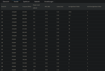

@PxL Wenn du KabelInternet hast, liegen bei dir Kabelkanäle an, die bestimmte Werte haben.
Anhand der Werte kann man teilweiße ablesen, woher die Probleme kommen.
Es gibt auch sowas wie Rückstörer, das sind uralte Elektrogeräte die (selbst wenn sie nur bei einem Nachbarn stehen) das Netz komplett beinträchtigen können. Sowas kann man ablesen.
Du findest die in deiner Fritzbox.. also dort einloggen (fritz.box) und dann findest du unter
Ganz viele Werte.
Davon einen Screenshot machen (von allen Werten, auch die Senderichtung) und hier in deinen Kanal posten.
Dann können die Leute die davon Ahnung haben sich das anschauen und dir ne Richtung geben 🙂
PxL
@_Dante_  Danke dir.
Das sind die Werte.
