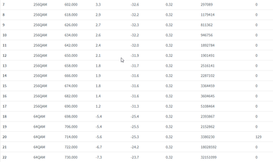

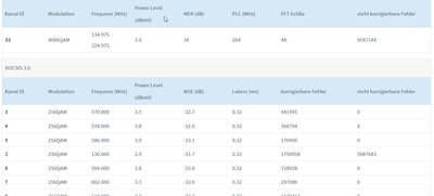

Poste mal ein Screenshot der Signalwerte des Routers. Um sich die Signalwerte anzeigen zu lassen, gehe zu Internet - Kabel Informationen -Kanäle

Ralf451
Kurtler
Die MSE Werte sind teilweise viel zu niedrig. Der dBmV Wert der US-Kanäle sind viel zu hoch.
Gruß kurt
