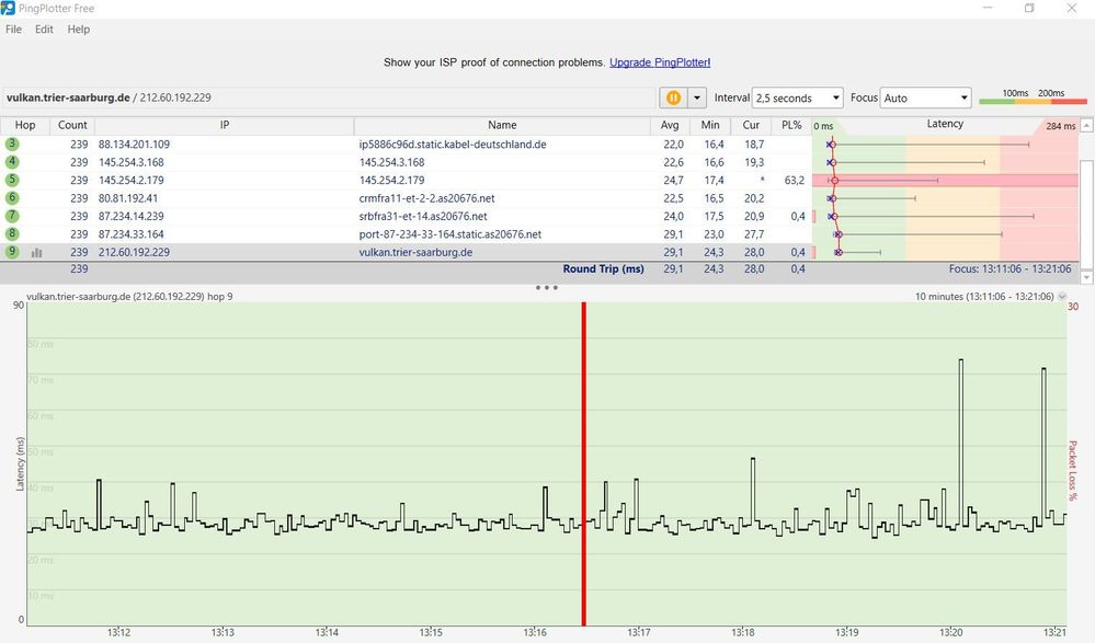

Hallo Tobias,
es ist zwar besser geworden aber bei leibe nicht befriedigend. Ich bin heute morgen 2 Mal aus einer Besprechung geflogen.
Leider kann ich nur noch 10 Minuten mit dem Pingplotter aufzeichen. Die Profiversion war auf 14 Tage begrenzt.
Aber hier trotzdem das Bild:
Also sind die Aussetzer immer noch da.
