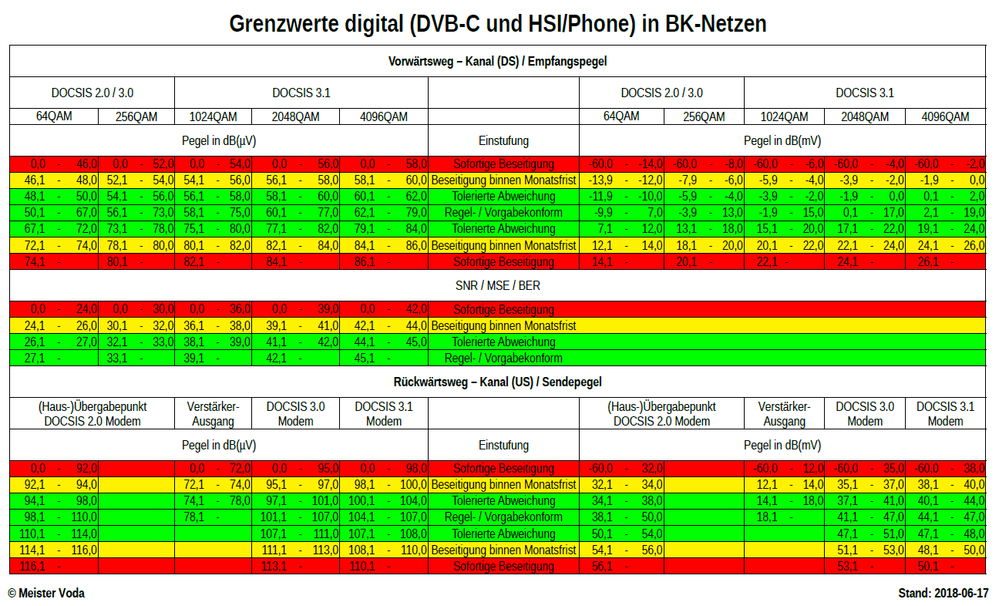

Hallo @PROМETHEUS ,
du solltest vielleicht deine Aussage mit den Signalpegel im Download mit der von dir geposteten Tabelle überprüfen, dann würdest du feststellen das die Werte in Norm sind.

Hallo Methusalem1,
die Meister Voda Tabelle dient als Orientierung, u. hat speziell im tolerierten grünen Bereich eine hohe Bandbreite.
Diese Bandbreite ist auch notwendig, um den best möglichen Kompromiss zwischen Upload u. Download-Pegel zu finden.
Du kannst den Upload nicht anheben, ohne dass der Download abfällt - und umgekehrt.
Die Tabelle ist nur Theorie, die Praxis sieht anderes aus. Ist eben Physik.
Das wüsstest Du, wenn Du schon mal einen HAV eingestellt hättest.
Darüber hinaus liegt der SNR Abstand des OFDMA/3.1 DOCSIS Download-Kanals alles andere als im grünen Bereich. Und gerade dieser 3.1 DOCSIS im Download ist nun mal der wichtigste Kanal im Bereich Download bei einer 1000 Mbit Leitung.
