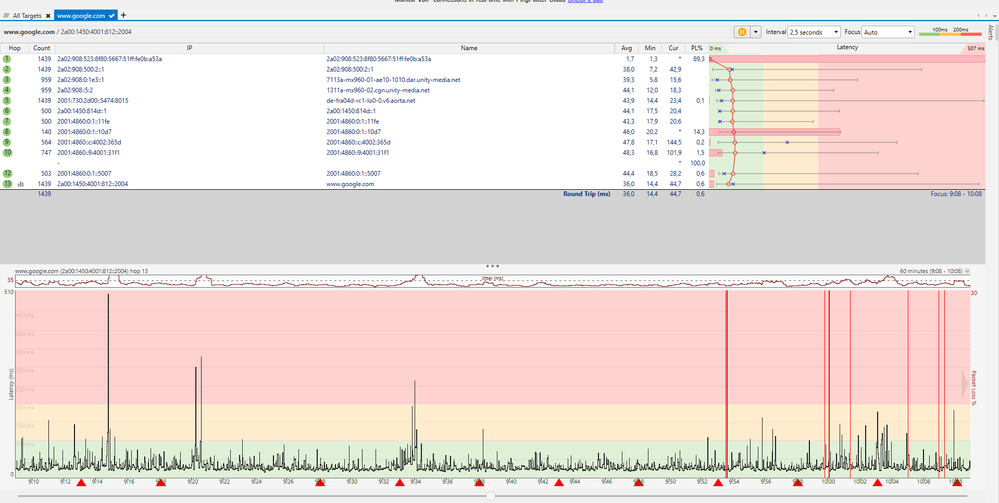

Welcher Fehler tritt auf?
- Immer wieder Ping-Spikes und manchmal Packetloss

Ich bin Anfang 2021 in meine aktuelle Wohnung eingezogen. In meiner alten Wohnung hatte ich nie Probleme mit dem Vertrag und der aktuell auch verwendeten Hardware. Das Problem macht sich gerade bei Online-Spielen und Video-Telefonie bemerkbar Abends aber auch tagsüber deutlich bemerktbar.
am 27.01.2022 18:41
Hier nochmal ein Ping-Test in den frühen Abendstunden
