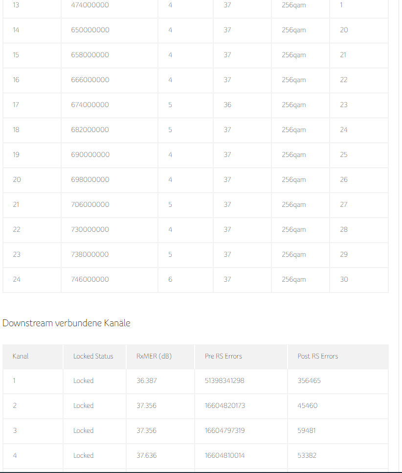

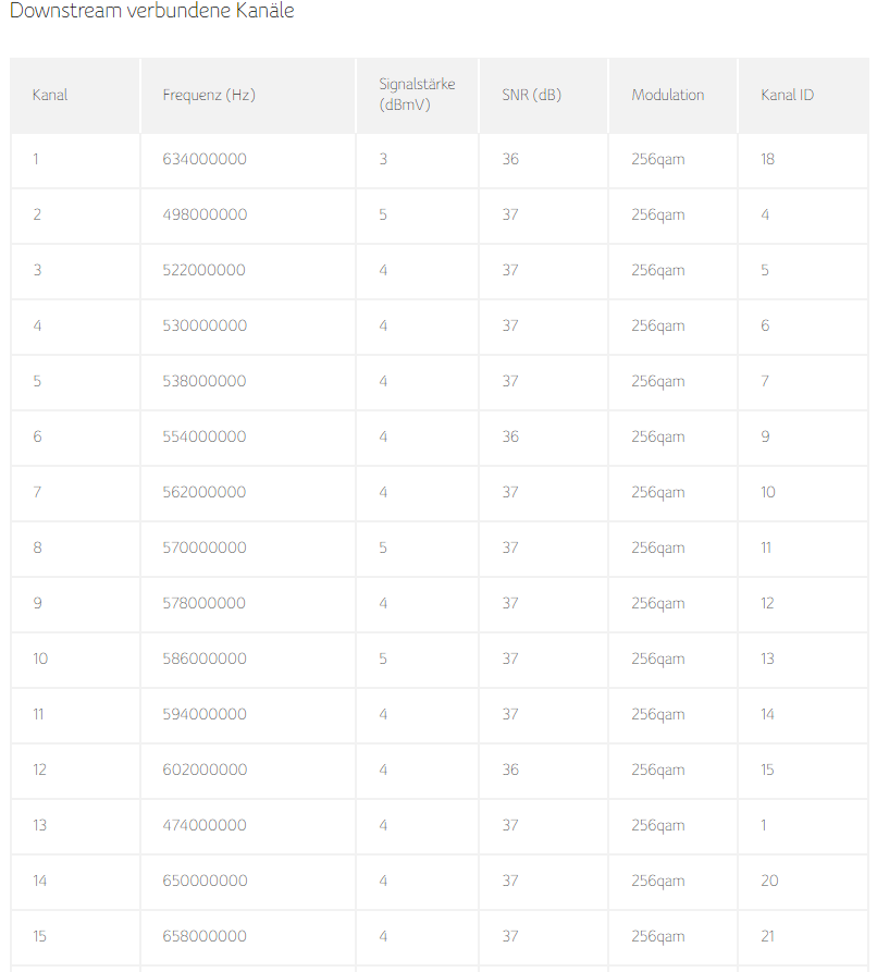

Ich sehe einige Auffälligkeiten in Deiner Verbindung.
Bevor ich da aber ein Ticket aufnehmen kann, bitte ich Dich Deinen Router einmal komplett für 5 Minuten vom Strom zu nehmen.
Meld Dich danach bitte hier erneut.
Chr1ssy
Hallo Chrissy,
Kein Problem. Router ist nun nach 5 Minuten ohne Strom wieder gestartet.
R4mona
Hey Marvin0816,
lieben Dnak für Deine Rückmeldung.
Soeben habe ich ein Ticket für Dich aufgenommen. Dieses geht zur Analyse an unsere interne Technik. Über Fernwartung versuchen meine Kolleg:innen Deine Störung einzugrenzen und zu beheben. Sollte das nicht gelingen, meldet sich ein:e Techniker:in, um einen Vor-Ort-Termin abzusprechen.
