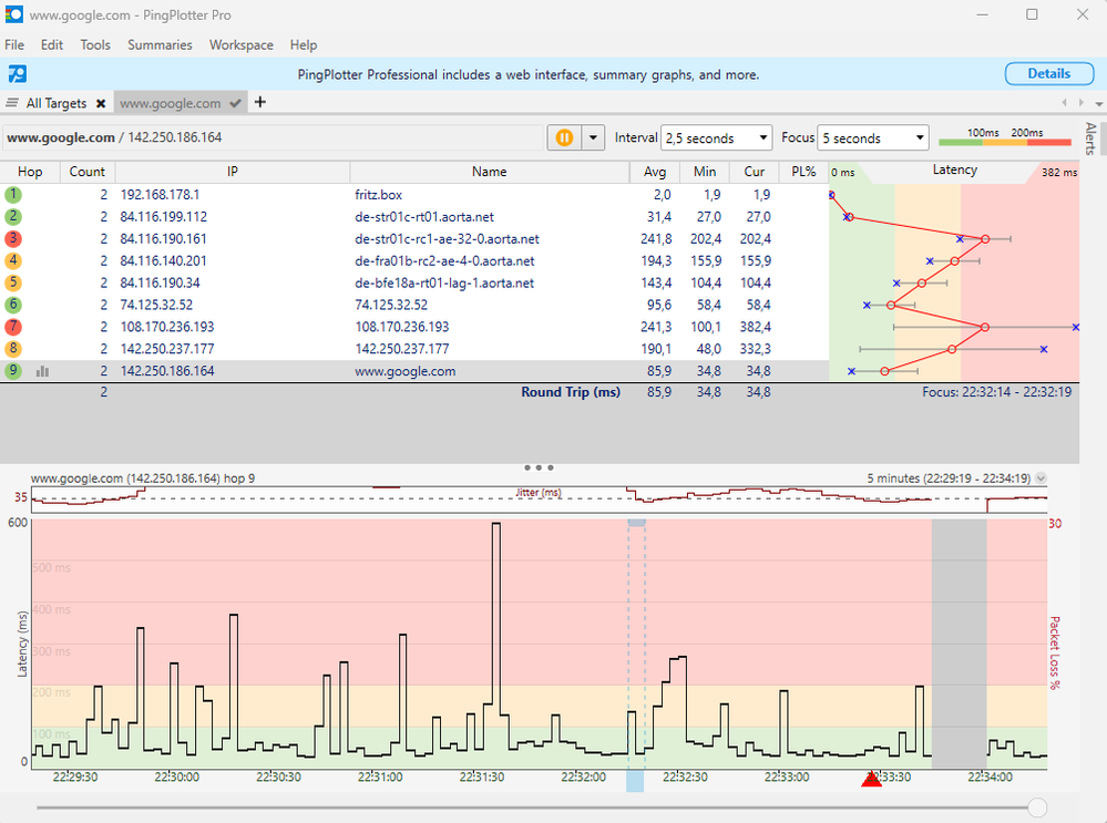

Kommen wir zum Problem, weswegen ich dieses Thread eröffnet habe. Seit über einem Jahr haben wir Probleme mit Packet Loss und hohen Ping Spikes zu bestimmten Zeiten. Am deutlichsten spürbar werden sie, wenn Onlinespiele gespielt werden, die auf niedrige Pings angewiesen sind. Zu unüblichen Zeiten wie 3 oder 4 Uhr morgens habe ich meist gute Ping Werte aber über den Tag hinaus und Abends ist leider kein Videomeeting, geschweige denn eine online Spielerunde ohne Frustation möglich.

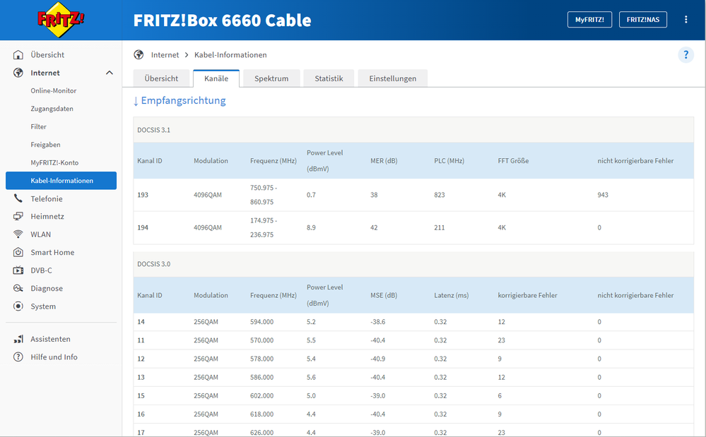

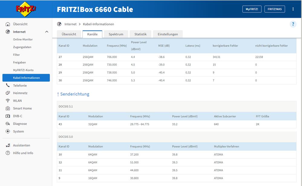

Signalpegel, Pingplotter machen!

Hier der Screenshot vom PingPlotter mit dem Ziel: google.de
Hier die Screenshots vom Signalpegel:
