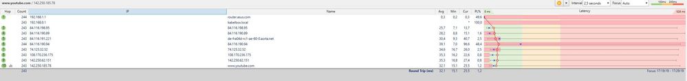

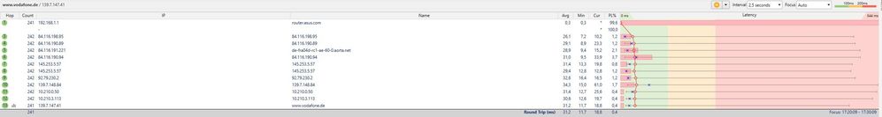

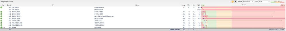

  • Welcher Fehler tritt auf? (Geschwindigkeit zu gering; Packetloss) Schicke dazu auch Screenshots von Speedtests (mit Datum und Uhrzeit) und Tracerts/ Pingplotter-Messungen bei Packetloss oder Ping-Problemen

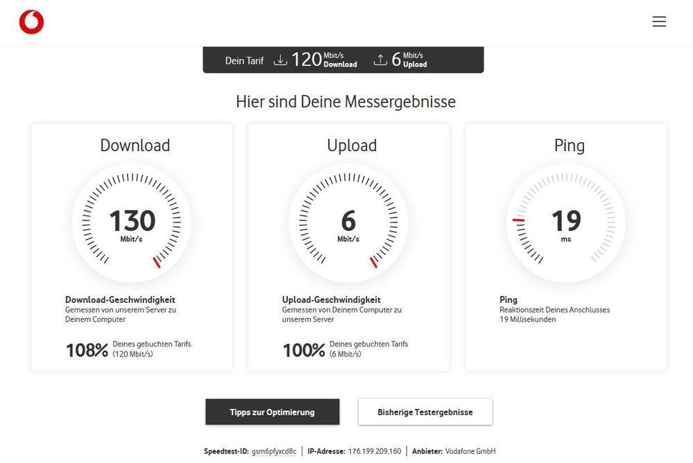

    Packet Loss. Download- und Uploadrate sowie Ping sind in Ordnung.

  • Die Störung ist seit dem 20.10.2021 offen bzw. wird immer wieder geschlossen, wie heute auch. Die Störung wurde erstmals über die Hotline am 13.10.2021 gemeldet. Daraufhin wurde noch keine offizielle Störung eröffnet, da ich erstmal das Modem austauschen sollte (hatte davor noch ein Altgerät aus UnityMedia Zeiten). Heute war ein Techniker vor Ort, der das Modemkabel und die Buchse ausgetauscht hat. Seitdem sind die Werte noch schlechter und schwanken mehr. In den Verteilerkasten im Keller wollte er nicht schauen, da die Werte ja in Ordnung seien. Das hat er mir übrigens auch gleich zu Beginn gesagt und machte auch den Eindruck, dass er eigentlich gar nichts an Maßnahmen durchführen wolle. Auf den Pingplotter angesprochen, hatte er kein Interesse die Werte hieraus anzuschauen. Er war also auch relativ schnell wieder weg, verwies auf die aus seiner bzw. aus Vodafone Sicht normalen Werte und machte mir auch keinerlei Hoffnung, dass das Problem irgendwie gelöst werden könnte. Im Anschluss daran habe ich vorsorglich schon mal den laufenden Vertrag gekündigt. Wenn man sich all die Einträge hier im Forum so durchliest und sieht, wie die Leute vertröstet werden bzw. einfach keine Lösung gefunden wird, hat man leider echt keine Hoffnung oder auch nur ansatzweise Optimismus, dass sich die Probleme wieder bessern, die leider von den ein auf den anderen Tag einfach auftreten. Nichtsdestotrotz dachte ich, ein weiterer Thread hier kann ja nicht schaden, wer weiß 🙂

Die Pings zum Ziel sehen ok aus. YT mit 1.4%PL, Google Dienste sind nicht immer der beste Freund von VF.
Einen Loss sehe ich nicht, der Speed ist ok.

Und was bitte ist ein guter Freund von Vodafone? Ich benutze Pingplotter zum ersten Mal, weil es quasi bei den Störungsangaben für die Messwerte gefordert wird. Ich habe seit drei Wochen in sämtlichen Online Games Packet Loss (meiner Meinung nach sieht man den Packet Loss auch im Pingplotter?), das lässt sich allerdings schlecht zeigen, hier kann ich höchstens Ingame Screenshots nachliefern.

Eigentlich gibt es beim Pingplotter unterhalb der Bars eine grafische Darstellung. Losses werden mit einem roten vertikalen Strich gekennzeichnet. Sorry, ich nutze keinen Pingplotter, aber Beispiele gibt es hier zu genüge.
Generell, nur das Ziel ist entscheidend, Google youtube etc. Was dazwischen ist - also die Hops - sind nicht immer relevant, da die Server schon mal Pings verwerfen.
