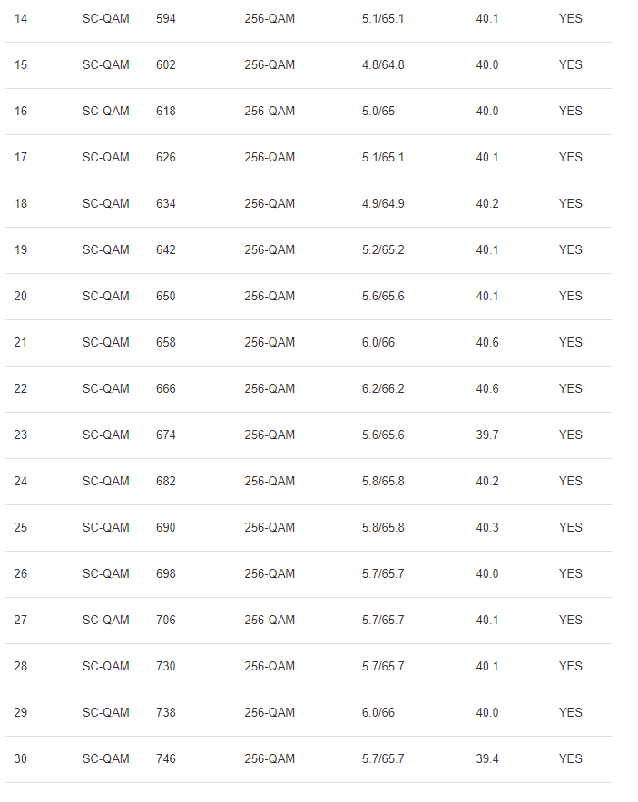

Nunmehr habe ich jedoch insbesondere bei CS GO ständig Packet Loss von bis zu 20%. Pingplotter Screenshot beigefügt.
