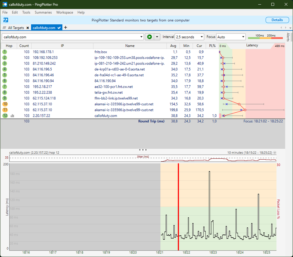

DomBro96
Mal ein foto von pingplotter...

Wüsste nicht was Sony damit zutun hat. Theoretisch habe ich gerade die selbe IP zusammenstellung wie damals bei Netcologne. IPv4 und IPv6, jedoch scheint hier das Problem bei der Leitung selbst zu liegen bzw am Routing oder vielleicht an vorgeschalteten, nicht veränderbaren Filtern von Vodafone selbst. Das Problem tritt genauso auf dem PC auf, nicht nur auf der Playstation. Ich habe jedoch keine Probleme wenn ich zb mit meinem Laptop bei einem Bekannten daheim das ganze teste. Oder über Handy hotspot (semi brauchbar, da nur 55gb datenvolumen und nur eingeschränkten Empfang, aber nunmal keine dauerhaften packet bursts!)
