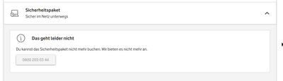

hast du eine Secure Net+ Abo bei Vodafone?
https://securenet.vodafone.de/
hier Antwortet niemand von Vodafone, da dies sein 08/2022 ein reines Kunden helfen Kunden Forum ist
catap
Digitalisierer
Digitalisierer
Es ist eine Schande, dass sie hier nicht mehr antworten.
Ich glaube nicht, dass ich ein Secure Net+ Abo habe:

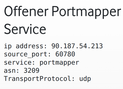

 Ich glaube, dieser Dienst lügt.
Ich habe dies unter kundensicherheit.vodafone.de :
und ich habe den Datenverkehr auf dem Router aufgezeichnet! Hier keine Anfrage um 18:52!
Sie enthält auch Details. Diese enthalten den Quellport:
und seit fast 24 Stunden sendet niemand eine Anfrage von diesem Port.
