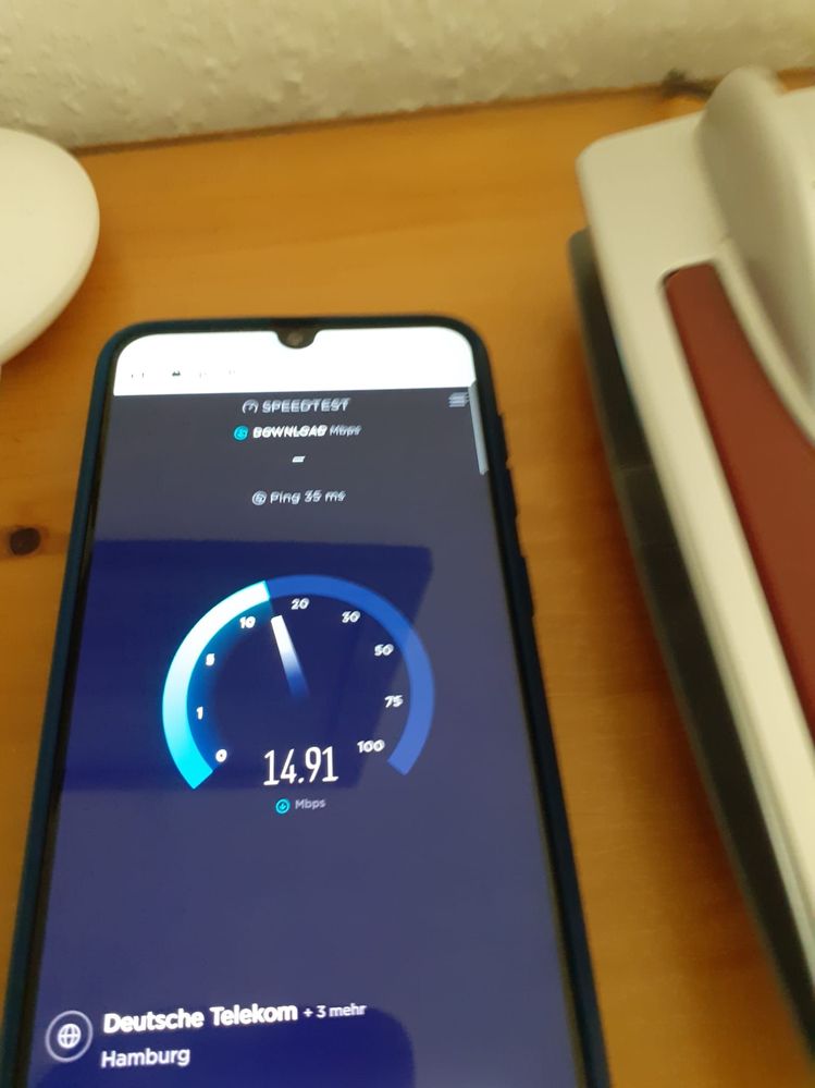

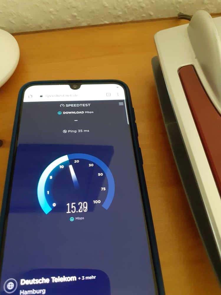

Hallo Kieferer, nicht so ganz einfach für mich, aber ich habe es probiert.
Vorab: Bundesland Niedersachsen, PLZ: 49134
Ich habe wie gefordert bei meiner Fritzbox den Haken für 2,4 GHz rausgenommen und versucht den Speedtest durchzuführen. Folge: keine Verbindung zum Router, kein Internet.
Habe das LAN Kabel von meinem Repeater angeschlossen, siehe Foto.
Habe den Haken bei 2,4 GHz wieder eingefügt und ohne LAN gemessen. Folge: Latency Test error
Weiterhin habe ich mein Smartphone neben dem Router mit speedtest.net gemessen und dann in einem anderen Raum 4 Meter entfernt.
IMG-20220618-WA0004.jpgIMG-20220618-WA0005.jpgIMG-20220618-WA0002.jpgIMG-20220618-WA0001.jpgIMG-20220618-WA0003.jpg
siehe Fotos. Tut mir leid, nicht fachmännisch.
Danke und Grüße

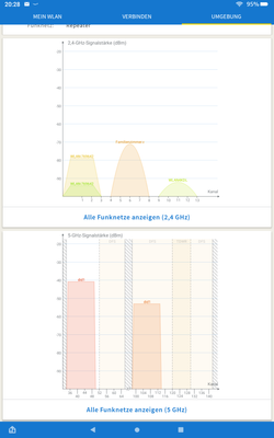

Das wird wahrscheinlich an deinen Endgerät liegen. Dein Endgerät unterstützt das 5GHz Band nicht. Speed bekommst du nur mit dem 5GHz Band, siehe auch meinen Link.
Die AVM WLAN App zeigt dir welche Bänder aktiv sind, zusätzlich gibt es einen Test für den WLAN Speed.
Mehr anzeigen
Je mehr Funknetze erkennbar sind, desto schlechter für dich.
VF hat seine Pflicht erfüllt, die 200/10 liegen mit LAN an. Wie du dein persönliches WLAN Problem löst, liegt nicht mehr im VF Verantwortungsbereich.
Es wäre sinnvoll einen WLAN Sachkundigen zu Rate zu ziehen.
Mehr als einen Tausch der Schwitzbox kannst du von VF nicht erwarten.
Ich kann mich nicht mehr erinnern, du hast eine eigene FB 6490?
Von der 6660 ist abzuraten, diese hat weniger Antennen. Da ist deine besser.

Aus hunderten Kilometer Entfernung ist es schwer zu beurteilen, was bei dir los ist.
VF ist sehr wohl aus dem Schneider, da bei dir die volle Bandbreite via LAN anliegt, WLAN Speed ist -auch, wenn dir das nicht gefällt - kein Vertragsbestandteil.
So wie du berichtet hast, hast du kein 5GHz Netz. Entweder du hast was beim Umstellen der Schwitzbox was 'falsch' gemacht, oder deine Endgeräte können tatsächlich kein 5GHz.
Lese nochmals den Link <<Datendurchsatz>>, im Speziellen den praktischen – bei optimalen Bedingungen gegebenen – Datendurchsatz, also keine weiteren WLAN-Netzwerke oder Störungen.
Lade dir die AVM WLAN App auf dein Tamagotchi und berichte, wie bereits im vorigen Post beschrieben.
