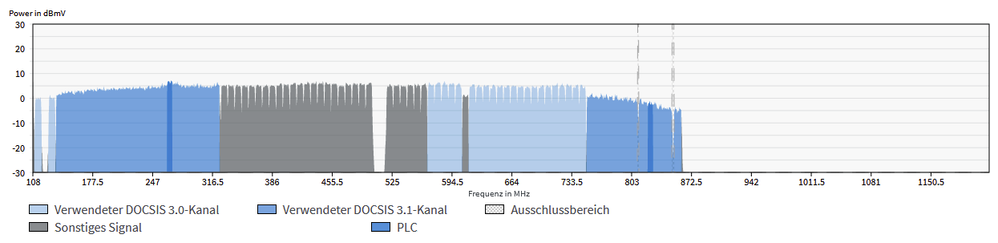

Mir fällt auf, dass die Werte für den DOCSIS-3.1-Kanal 31 nicht gut aussehen.
Die Fritzbox zeigt auch nach Neustart eine stetig wachsende Anzahl an nicht korrigierbaren Fehlern.
Der zweite Kanal zeigt auch nach längeren Betrieb null Fehler an.
Dies ist der Zustand nach ca. 20 Minuten Betrieb nach Neustart.
DOCSIS-3.0-Kanäle sehen ebenfalls alle gut aus.

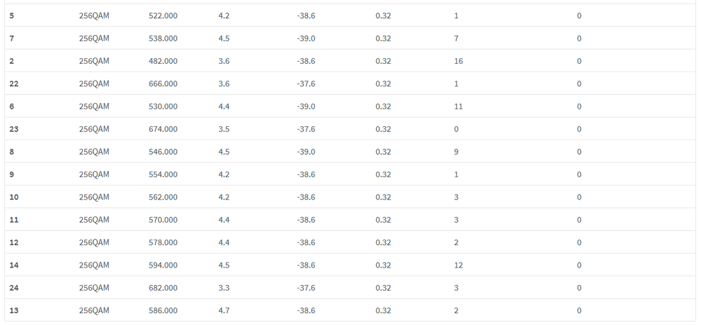

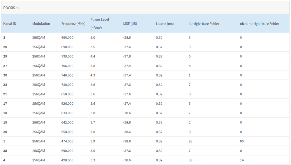

poste mal alle Kanäle

Ich denke, dass die FB das Problem im betroffenen Frequenzbereich gut darstellt. Der Pegel fällt in dem Kanal ab und die Fehler gehen kontinuierlich hoch.
