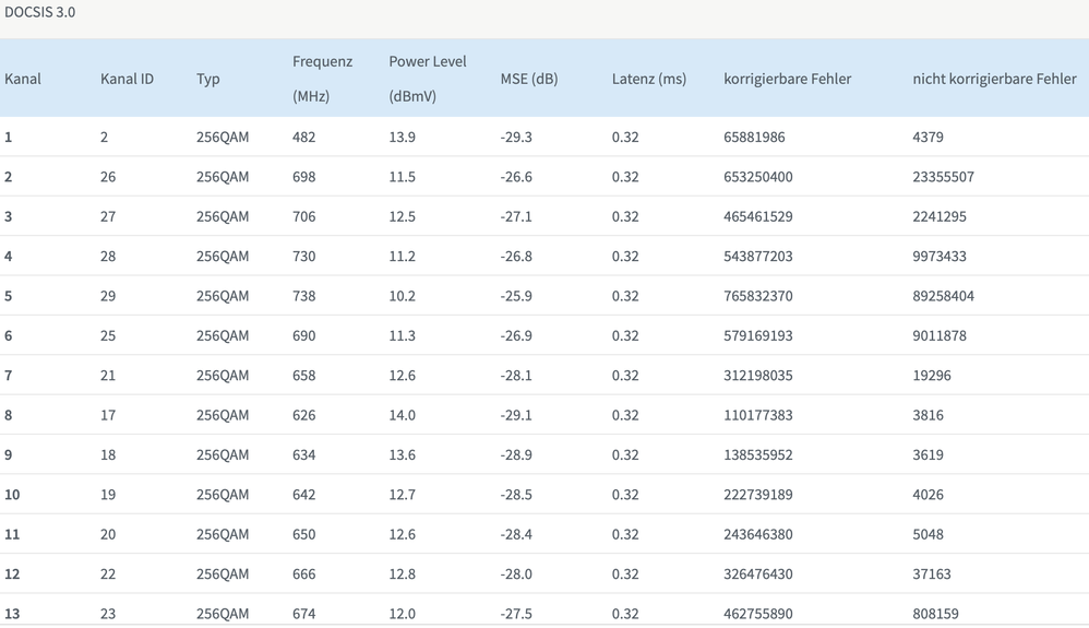

wir haben einen Kabelvertrag bei Vodafone. Leider haben wir schon seit Monaten Probleme mit dem Internet, Fernsehen und Telefon. Es waren schon einige Techniker da, die nichts feststellen konnte.
Das Problem tritt immer wieder auf, wobei ein Neustart des Routers das Problem oftmals für kürzere Zeit behebt, dann aber nach 30 Minuten wieder eintritt.
Die Connect Box startete immer wieder neu oder musste neugestartet werden. Aus diesem Grund sind wir auf eine Fritzbox 6660 Cable umgestiegen, was das Problem nur verschlimmerte.
Bei einen Blick in die Fritzbox Einstellungen kam ich auf seltsame nicht korrigierbare Fehler, welche sehr hoch erscheinen.  Nun meine Frage: Sind diese Werte normal oder können daher unsere Internetprobleme kommen?

Hallo Lukas2012,
ich habe mir jetzt mal Deine Modemwerte angeschaut und konnte einige Auffälligkeiten finden. Unter anderem ist Dein Upsteam auf QAM16.
Deswegen habe ich jetzt ein Technikerticket erstellt, so dass Deine Leitung genauer geprüft wird.
