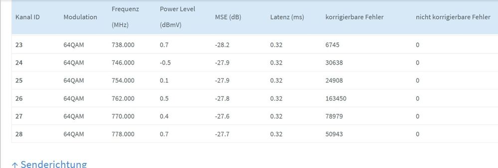

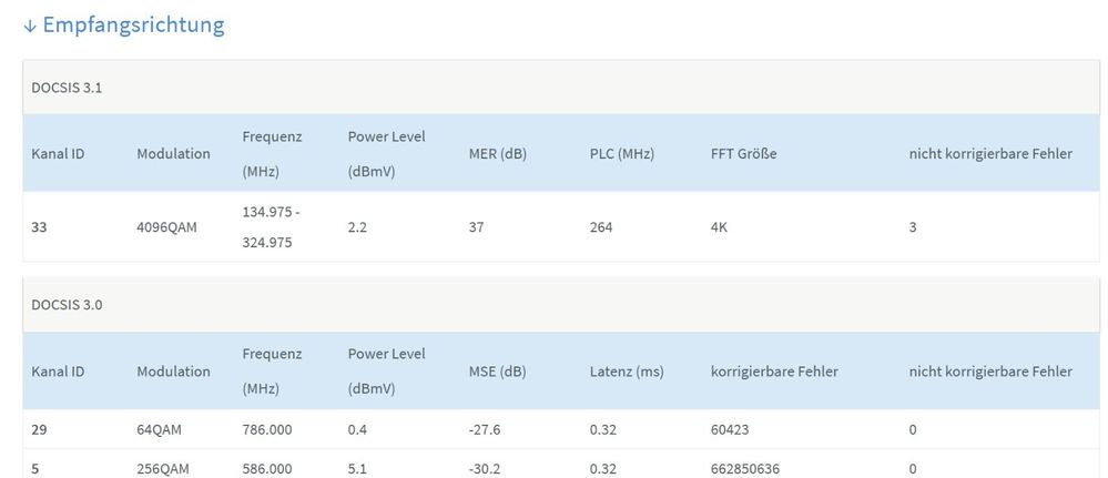

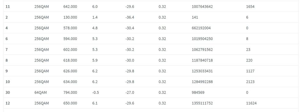

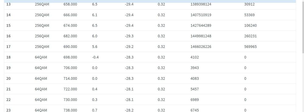

Hallo habe seit jetzt 5 Tagen meine Fritzbox 6690 cable dranhängen
gestern abend hat es mal eine Neustart gemacht von sich aus .
Heute Vodafone angerufen die schicken mir ein Techniker Morgen .
Was meint ihr zu den Werten
Downstream Kanal von 12 bis 17 sind die Fehler die von 12 auf 17 zunehmen

Rufe bei der Hotline an und melde eine Störung. Die MSE Werte sind viel zu niedrig. Die sollten bei 256QAM bei 40 und bei 64QAM bei 35 liegen.
Gruß Kurt
haegar2609
@Troja17 bei den schlechten MSE Werten ist es sogar normal, das die Fritzbox einen Neustart macht, wenn sie dauerhaft unter -35db bleiben. Wie die anderen Kollegen hier kann ich dir auch nur raten, eine Störung an den Kundensupport zu melden. Grüße haegar2609
