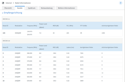

Ist das was du haben wolltest?
@Alex218
Könntest du das ganze mit dem Snipping Tool direkt am Pc machen, damit das ganze etwa so aussieht.
Gruß Hermes1
hoffe es ist so besser
hallo, es das ist so in Ordnung

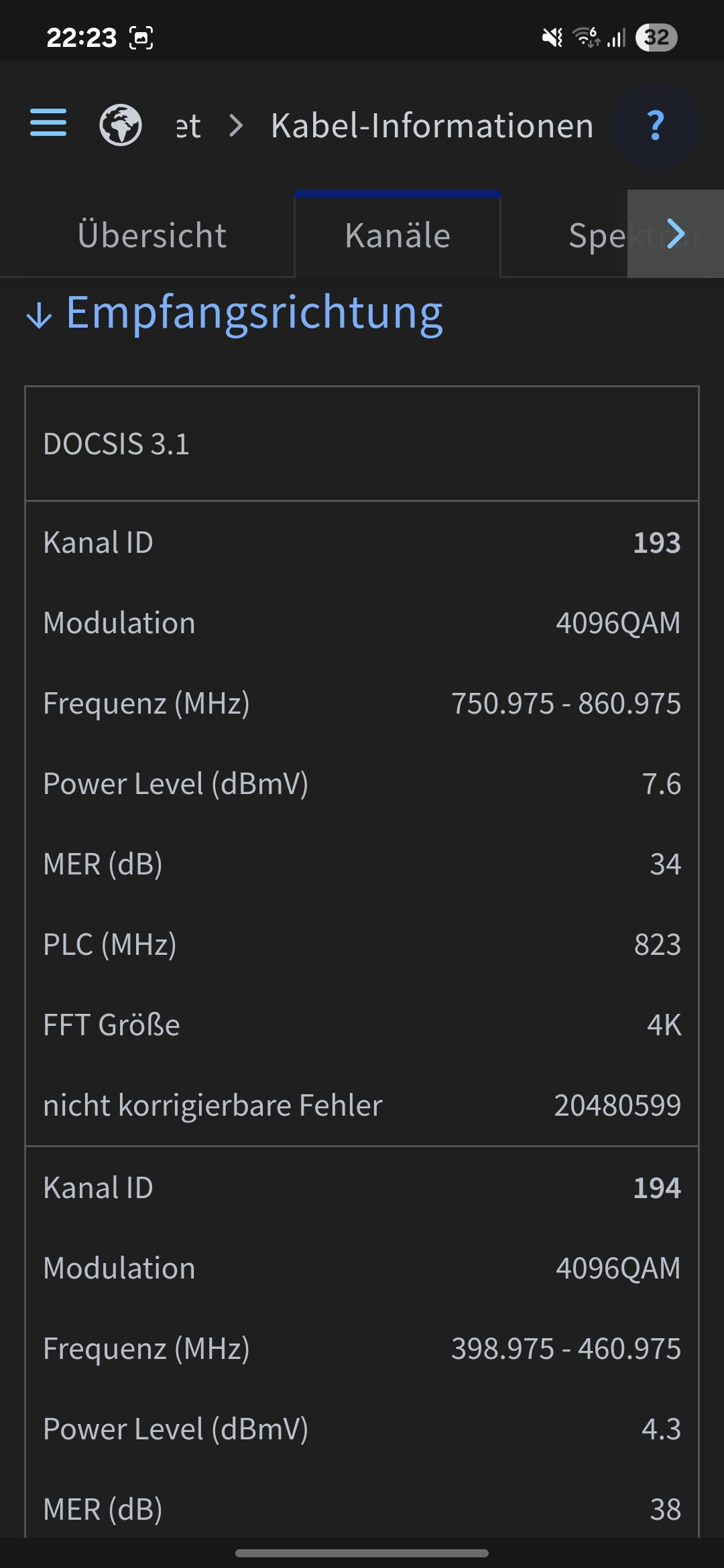

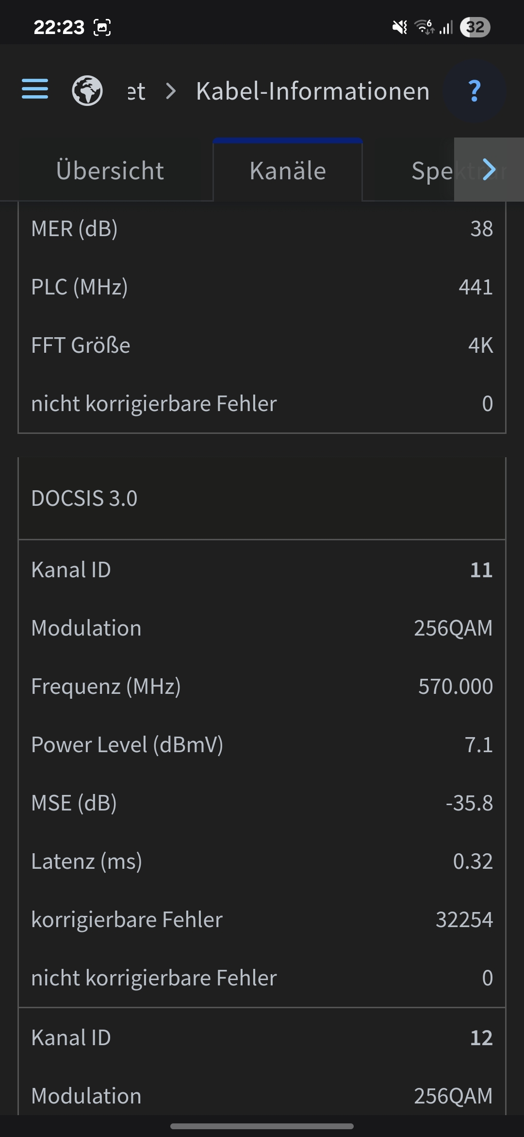

@Alex218
Könntest du die Upstreamkanäle auch noch posten.
Gruß Hermes1
wo finde ich die?
Hallo @Alex218 ,
das mit den Upstreampegeln hat sich erledigt habe sie gefunden, von den Werten her sieht alles gut aus, verbunden bist du über Lan-Kabel mit dem Router und ja Internet über Kabel taugt nicht viel zum Spielen.
