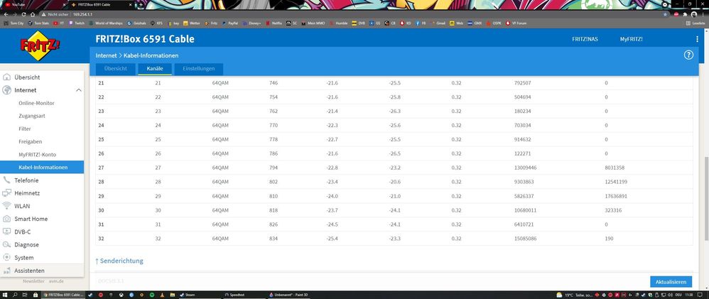

Ich bin gerade in eine neue Wohnung gezogen. Fritz.Box rein, Intertnet geht.
Allerdings zeigt mir meine Box auf mehreren Kanälen korriegierbare sowie nicht korrigierbare Fehler an.
Und die anderen Werte sehen auch nicht gerade Top aus. Am Wochenende hatte ich vllt max 2 Stunden Internet am Stück. Internet bricht immer wieder ab und verbindet sich neu. Mal mit mehr fehlern mal mit weniger....
Hotline hat mir jetzt einen Modemtausch aufgedrückt, weil meine Fritz.Box kaputt wäre...
Am alten Anschluß funktionierte diese ohne einen Fehler auf irgendwelchen Kanälen. Also ist diese definitiv nicht kaputt. Ich poste hier mal meine Modemwerte und hoffe das mir jemand nen Techniker schickt.
Fernsehen hat auch aussetzer...Aber im ganzen Haus

ja die Modemdaten sind wirklich nicht in Ordnung.
Das sollte sich mal ein Techniker vor Ort anschauen. Wäre das in Ordnung und kommt der Kollege mit Dir an die Hausanlage? Die Ursache scheint in unserem Zuständigkeitsbereich zu liegen. In dem Fall ist der Einsatz für Dich auch kostenfrei. Nur der Techniker zum vereinbarten Termin niemanden antrifft und keinen Zugang erhält, berechnen wir den Einsatz mit 99,50 €.

Sieht aus, als ob der hintere Frequenzbereich unterpegelt ist. 20dB Deemphase ist extrem! Entweder wohnst du ganz oben in einem Mehrfamilienhaus und die Leitung ist einfach geschirmt, oder es ist ein ne3 Problem. In beiden Fällen brauchts da tatsächlich einen Techniker.
