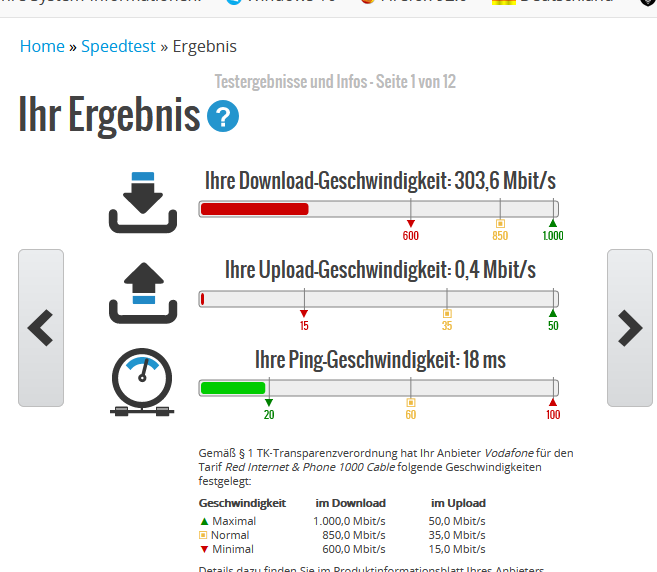

Update:
ich gehe davon aus dass die Techniker wieder an der Leitung arbeiten die letzten 2 Tage . Die Leitung ist schwankend zwischen 20mb bis ca 200mb vorhanden. Upload mal da mal nicht. Bis Sonntag abend lief die Leitung normal. Ich beobachte dies weiter

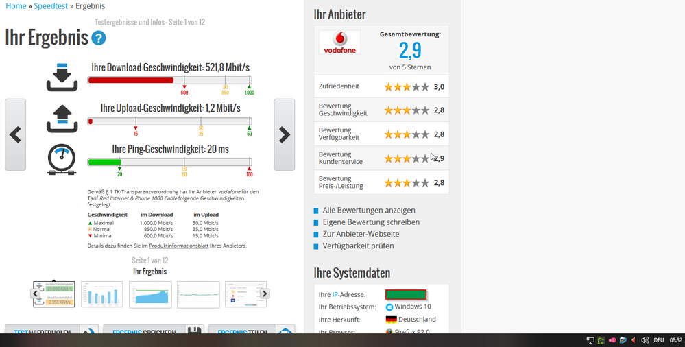

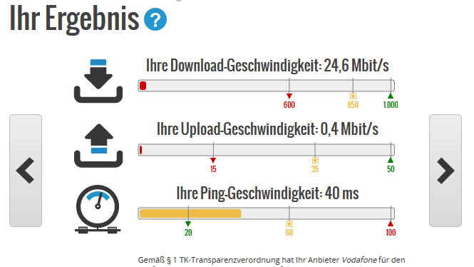

Paekes

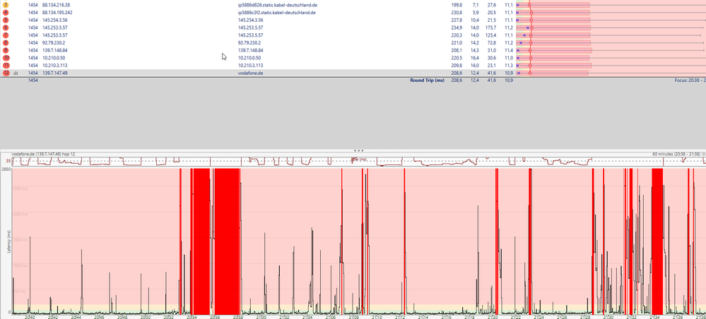

Es ist leider wieder kein Arbeiten im Homeoffice möglich heute

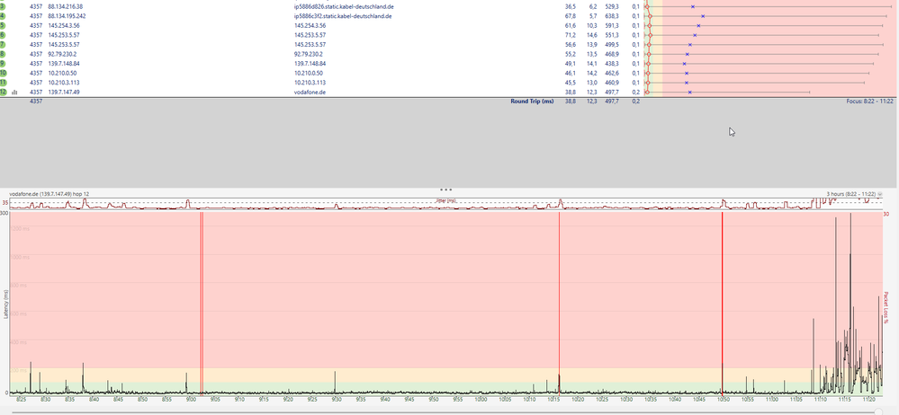

Hallo Martin,

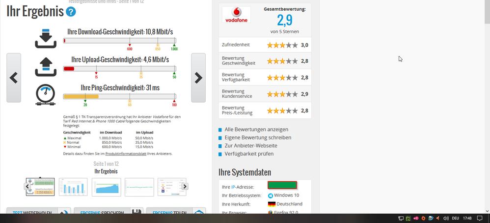

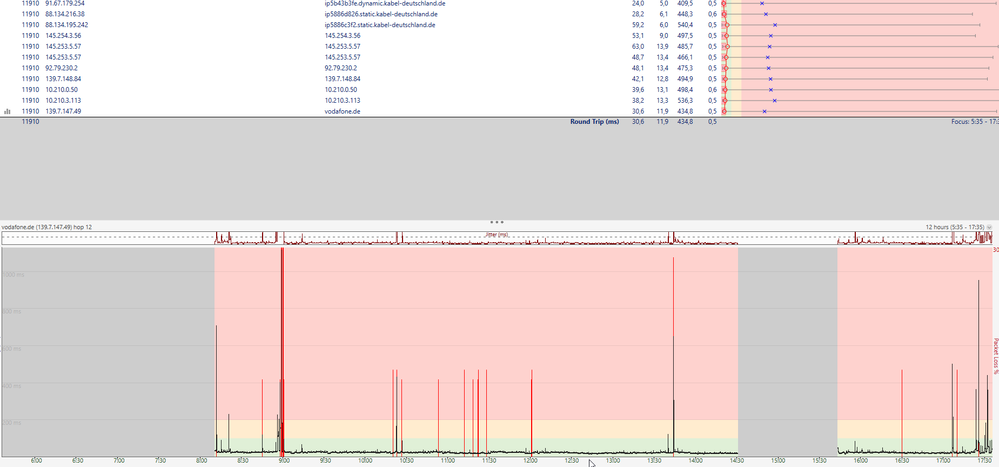

zu 90% der ganzen Zeit sieht es so oder schlechter aus. Wie man erkennt sind die dauerhaften Abbrüche in unregelmäßigen Abständen noch da. Was aber schlimmer ist, dass der Upload komplett wegbricht und genau zu diesem zeitpunkt kein Seitenaufbau möglich ist oder auch nur Telefonieren geht schon nicht mehr da die Leitung zu diesem Zeitpunkt nicht mehr da ist. Heute musste ich wieder per Hotspot arbeiten, weil die Leitung nicht im Ansatz stabil war und eigentlich alle paar Minuten ewig braucht um eine Verbindung aufzubauen oder sie bricht halt komplett weg. Pingplotter lief die ganze Zeit mit (am Privatrechner). Außer zu der Zeit wo ich Pause gemacht habe.2021-09-23 17_34_42-.png2021-09-23 17_35_52-Window.png

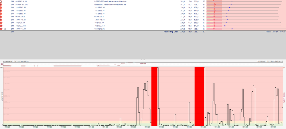

Auch wenn ich nichts aktiv mache und nur den Pingplotter am laufen habe sind die Pingschwankungen da- Da kann ich schon sagen in dem Moment bricht die Leitung wieder zusammen.
Jetzt im moemnt ist wieder mal ein quasi ein Totalausfall
2021-09-23 17_47_56-Window.png2021-09-23 17_48_15-.png.

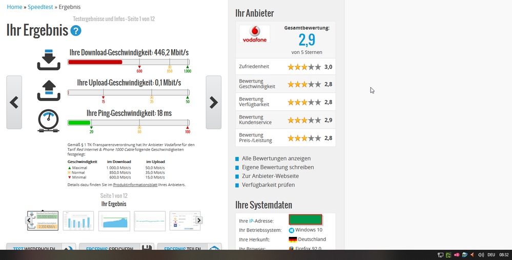

@Tobias
Ja ich denke wir können gerne wieder den Techniker probieren. Mich würde nur gerade interessieren wie der Stand bei der Lösung des Uploadproblemes ist den @Martin59 angesprochen hat. Ich denke nämlich wenn der Techniker kommt und wieder nichts findet ist es natürlich wieder verschwendete Zeit für den Kollegen

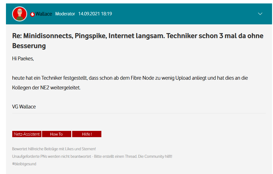

Paekes
Hallo @ERFD
entschuldigung ich habe mich vertan. Ich meinte Wallace

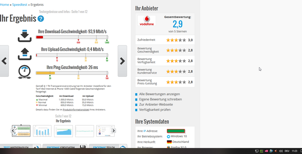

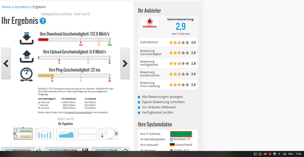

Also der Upload ist seit gestern Abend definitv nicht vorhanden und auch wenn ich nichts mit der Leitung mache spiked der Ping hoch (arbeite wieder mit Hotspot). Pingplotter läuft wieder am Privatrechner mit.
