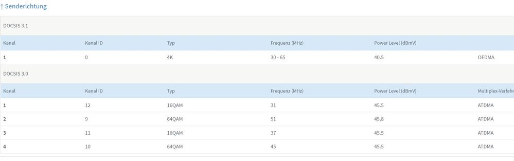

Eine tatsächliche Trennung der Verbindung gab es in den letzten 6 Tagen laut dem Modem vom CMTS nicht. Laut Historie am Modem steigt die Fehlerrate an Nachmittag bis zu den Abendstunden. Hast Du morgens bzw. am Vormittag auch dies kurzen Unterbrechungen? Vermutlich müssen wir hier nochmals einen Techniker beauftragen.

Hallo @ERFD ,
Eine Trennung der verbindung zeigt die Fritzbox nicht an.
Und ja Nachmittags und Abends nehmen die microlags zu.

Heute Abend war der Techniker da.(sehr netter älterer Herr)
Folgendes hat er festgestellt das hier in der gegend eine Rückwegstörung gibt.
Hab ihm gesagt das mein Nachbar den selben vertag hat aber bei  ihm keine geräte mit lan verbunden sind und er eigentlich keine größeren probleme hat.
Daraufhin hat sich der Techniker mit seiner Fritzbox verbunden und dabei gesehen das bei ihm auch Rückwegstörungen gibt.
Der Techniker wird es so weiter geben damit der fehler extern gesucht wird.
Am Dienstag abend ca.17:39 bis 18:20 hat die Fritzbox zweimal die ferbindung verloren gehab nach der zweiten verbindung ging garnichts mehr. Hab dan die Box neu gestartet und danach war die Verbindung beinahe Fehlerfrei.
