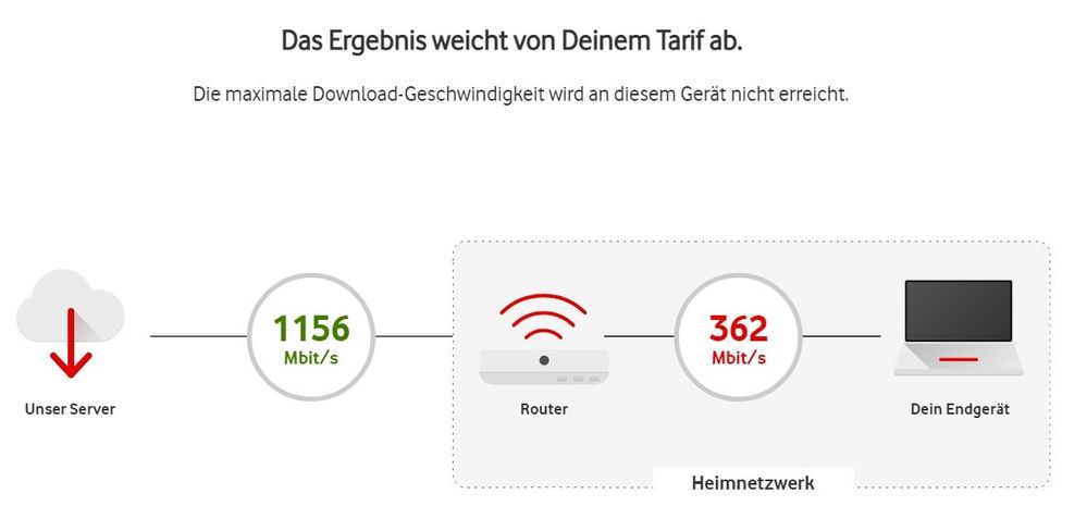

Hi, ich habe die 1000er Leitung über Kabel seit ca. 3 Monaten.
Nur war echt am Anfang immer alles gut, bis ich jetzt vor 1-2 woche immer wieder mal etwas Paketverlust, kurze Timeouts usw bekommen hatte. Das wurde zuletzt immer mehr, das ich mir nun eine FritzBox 6690 gekauft habe und alle dieser Fehler waren weg. Gestern im Speedtest im DL 1150 und UL 56.

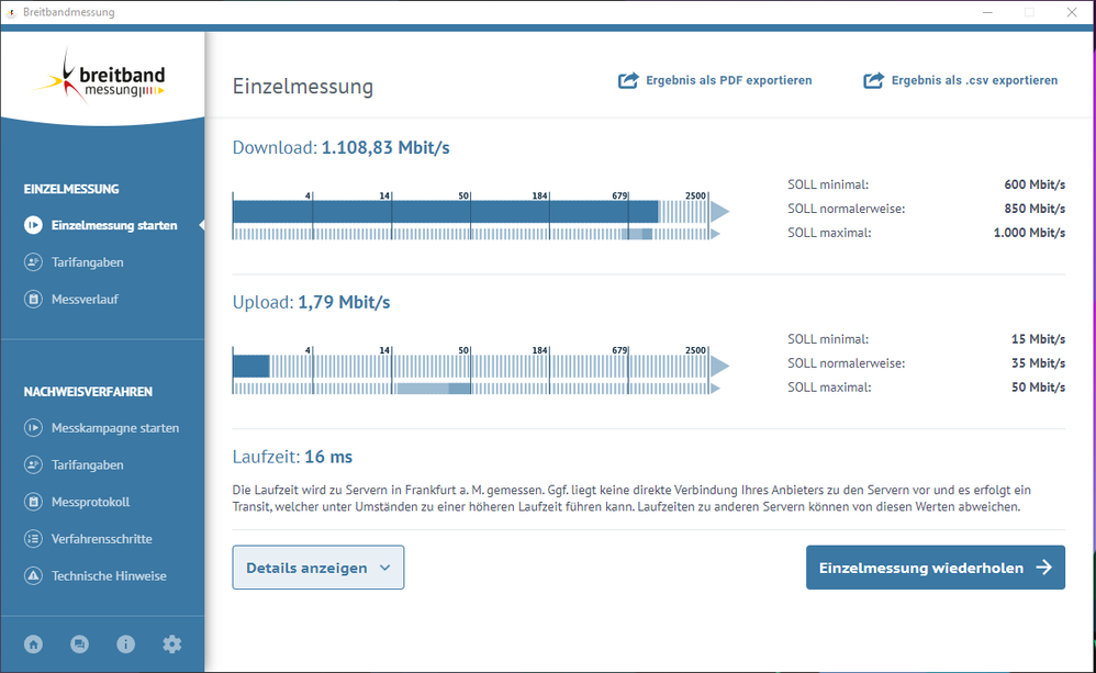

Jetzt habe ich heute Früh nur noch einen UL von etwa 3-4 MB, das ist absolut misserabel da mir dort der Download dann auch kaum was bringt wenn das UL kaum hinterherkommt.
Die UL Speed ist sowohl per WLAN als auch LAN so langsam. Fritzbox hab ich bereits neugestartet.
Diese UL Schwankungen hatte ich schon öfters seitdem ich Vodafone kunde bin.
Danke für alles Ideen, Tipps usw.

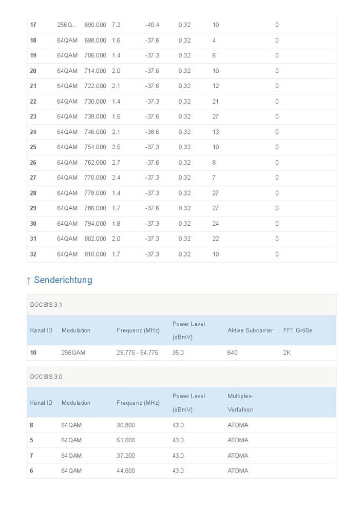

Dir fehlen ja die 4 DOCSIS 3.0 Kanäle komplett. Da kann nichts gehen.
Nimm mal die Box für 5 Minuten vom Strom und schließe sie dann wieder an.
Gruß Kurt

Ups ich sehe gerade das dein DOCSIS 3.1 mit einem dBmV Wert von 54 läuft.
Das ist auch der Grund, warum dir die andern fehlen. Der Wert ist viel zu hoch. Da wird wahrscheinlich ein Neustart nicht viel bringen bzw. nur kurzzeitig die Kanäle wieder aktivieren.
Da muss ein Techniker bei dir vorbeikommen.
Gruß Kurt

@Olympus @Und, war der Techniker bei dir? Geht US wieder? Dein US ist übersteuert und dein DS könnte stärker sein....

Hi, der Techniker war sogar zwei mal da. Gelöst ist nichts worden, ich habe aktuell einen UL Paketverlust von zwischen 5 und 20 %, massive Latenzschwankungen. Internet ist so nicht brauchbar.
