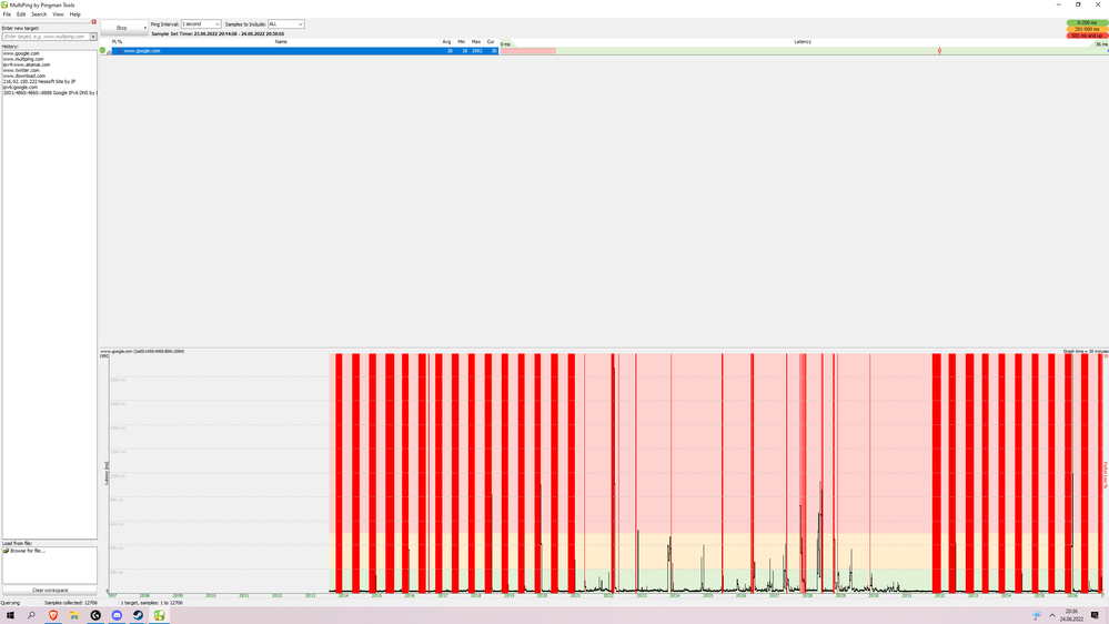

seit ca. einer Woche habe ich überwiegend Abends massive Ping-Spikes. Die Spikes treten jede Minute ein, die das Surfen, Spielen, Streamen etc. somit unmöglich machen. Ich habe bereits die üblichen Maßnahmen zur Problembehebung (Router neustarten, LAN-Kabel wechseln, mit anderem PC testen etc.) ausprobiert, jedoch ohne Erfolg. Gibt es noch etwas, das ich machen kann oder liegt da ein Problem seitens Vodafone?

  • Welcher Fehler tritt auf? (Geschwindigkeit zu gering; Packetloss) Schicke dazu auch Screenshots von Speedtests (mit Datum und Uhrzeit) und Tracerts/ Pingplotter-Messungen bei Packetloss oder Ping-Problemen. Stelle beim Pingplotter 2,5 Sekunden beim Intervall ein und nutze betroffene Dienste als Ziel.
    Packet Loss, Ping-Spikes
    LAN
    ca. Mitte Juni, überwiegend Abends

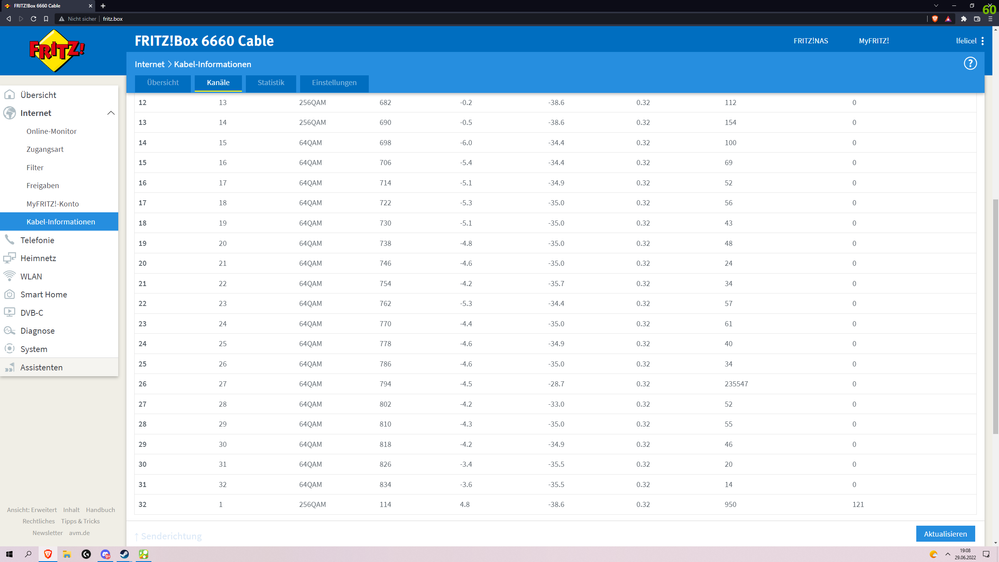

ich habe soeben in der Fritzbox-Oberfläche kontrolliert und dort stehen heute 4 Upstreams. Ich warte bis heute Abend und schaue was passiert. Bei Problemen melde ich mich nochmal.
Vielen Dank und Grüße
lfelicel
Hallo Moni,
leider habe ich sporadisch immernoch strake Ping-Spikes. So sieht das Diagramm der letzten Stunde aus:
In meiner FritzBox erscheinen auch vier Up-Streams:
Gibt es noch etwas, das nicht stimmt?
lfelicel
Moni_GK
Hallo lfelicel,
zwar sind alle Pegel nun da, aber grenzwertig. Ich bin daher immer noch beim Techniker.
Grüße Moni
