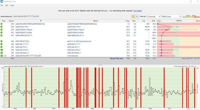

wir haben an unserem Anschluss in Augsburg (Innenstadt) massive Probleme mit unserem Kabelanschluss "Red Internet & Phone 200". Das Problem trat vor einiger Zeit schon einmal auf, hatte dann am Telefon mit einem Vodafone Mitarbeiter gesprochen, dann lief der Anschluss recht stabil, jetzt seit ein paar Tagen wieder die selben Probleme. Meetings im Homeoffice sind nahezu unmöglich...
Ich hänge mal einen PingPlotter Auzug von heute über 15 Minuten auf www.heise.de an.

kannst Du dann bitte nochmal einen Pingplotter laufen lassen und einen Screenshot vom Ergebnis hier hochladen? Stelle den Intervall bitte auf 2,5 Sekunden und poste das komplette Ergebnis, damit wir auch sehen wie es am Ziel aussieht.

bin gestern leider nicht dazu gekommen. Die Probleme bestehen weiterhin. Hier mal der Auszug aus dem PingPlotter:
PingPlotter auf www.heise.de 2,5 Sekunden IntervallPingPlotter auf www.heise.de 2,5 Sekunden Intervall

Hier noch mal 10 Minuten später:
Meetings sind schon wieder eine Katastrophe 😞
Phil861
Hier noch mal ab 10:45 Uhr. Es wird leider immer schlechter.ping_plotter_21042021_8.jpg
